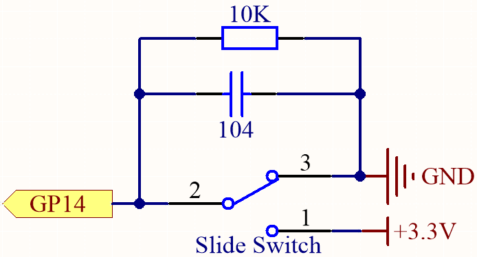

Schéma
sch_slide
GP14 obtiendra un niveau différent lorsque vous basculerez le commutateur à glissière vers la gauche ou la droite.
La résistance de 10KΩ sert à maintenir GP14 à un niveau bas pendant que vous basculez (lorsque le commutateur n’est pas basculé complètement à gauche ou à droite).
Le condensateur céramique 104 est utilisé ici pour éliminer les interférences.

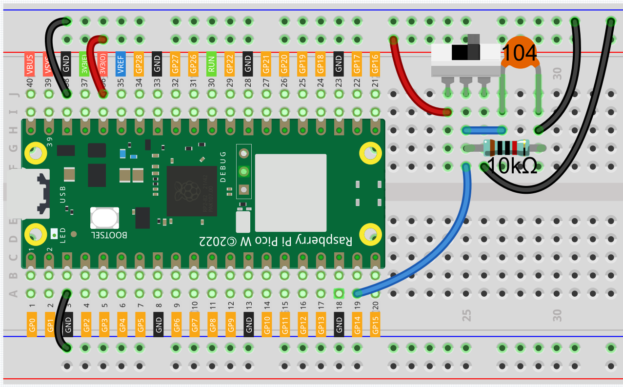

Câblage
wiring_slide
  • Ouvrez le fichier 2.7_slide_switch.py sous le chemin kepler-kit-main/micropython ou copiez ce code dans Thonny, puis cliquez sur « Run Current Script » ou appuyez simplement sur F5 pour l’exécuter.
  • N’oubliez pas de sélectionner l’interpréteur « MicroPython (Raspberry Pi Pico) » en bas à droite.
  • Pour des tutoriels détaillés, veuillez consulter Ouvrir et Exécuter du Code Directement.
