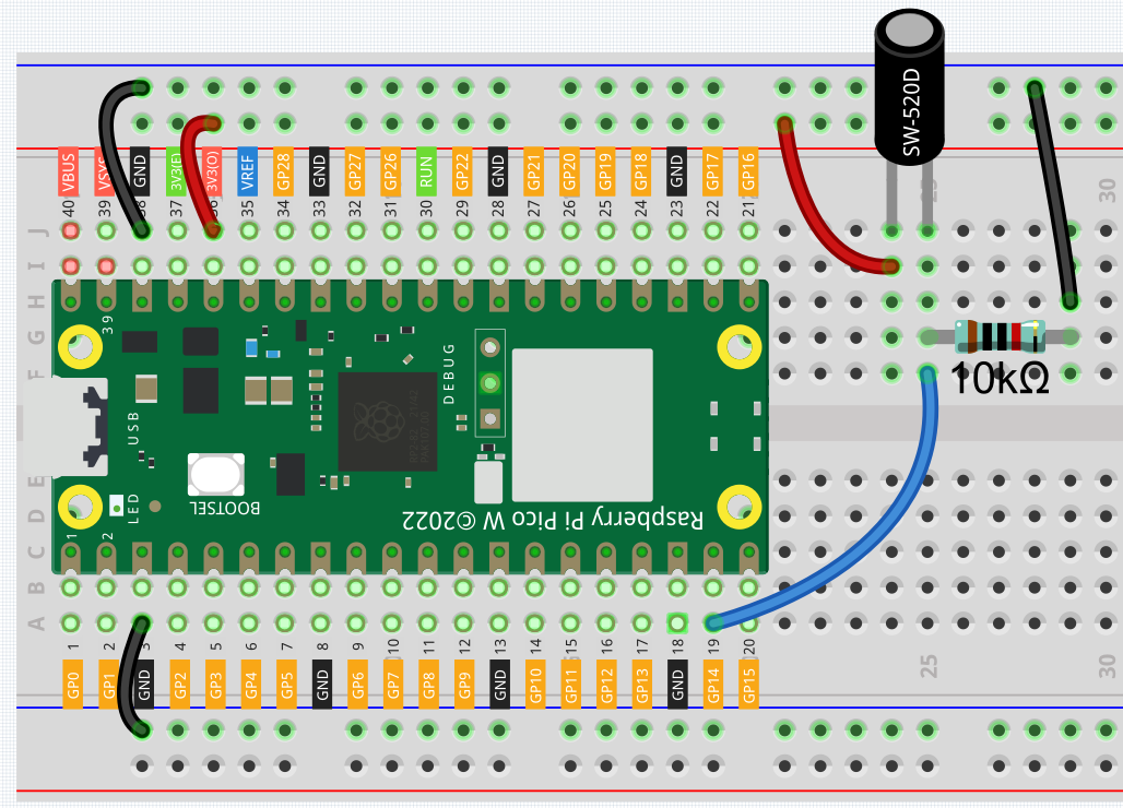

Câblage
wiring_tilt
  • Ouvrez le fichier 2.6_tilt_switch.py sous le chemin kepler-kit-main/micropython ou copiez ce code dans Thonny, puis cliquez sur « Run Current Script » ou appuyez simplement sur F5 pour l’exécuter.
  • Pour des tutoriels détaillés, veuillez consulter Ouvrir et Exécuter du Code Directement.

Après l’exécution du programme, lorsque vous inclinez la breadboard (avec le commutateur à inclinaison), « Le commutateur fonctionne ! » s’affichera dans la console.
