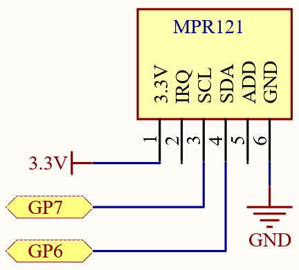

Esquema
sch_mpr121

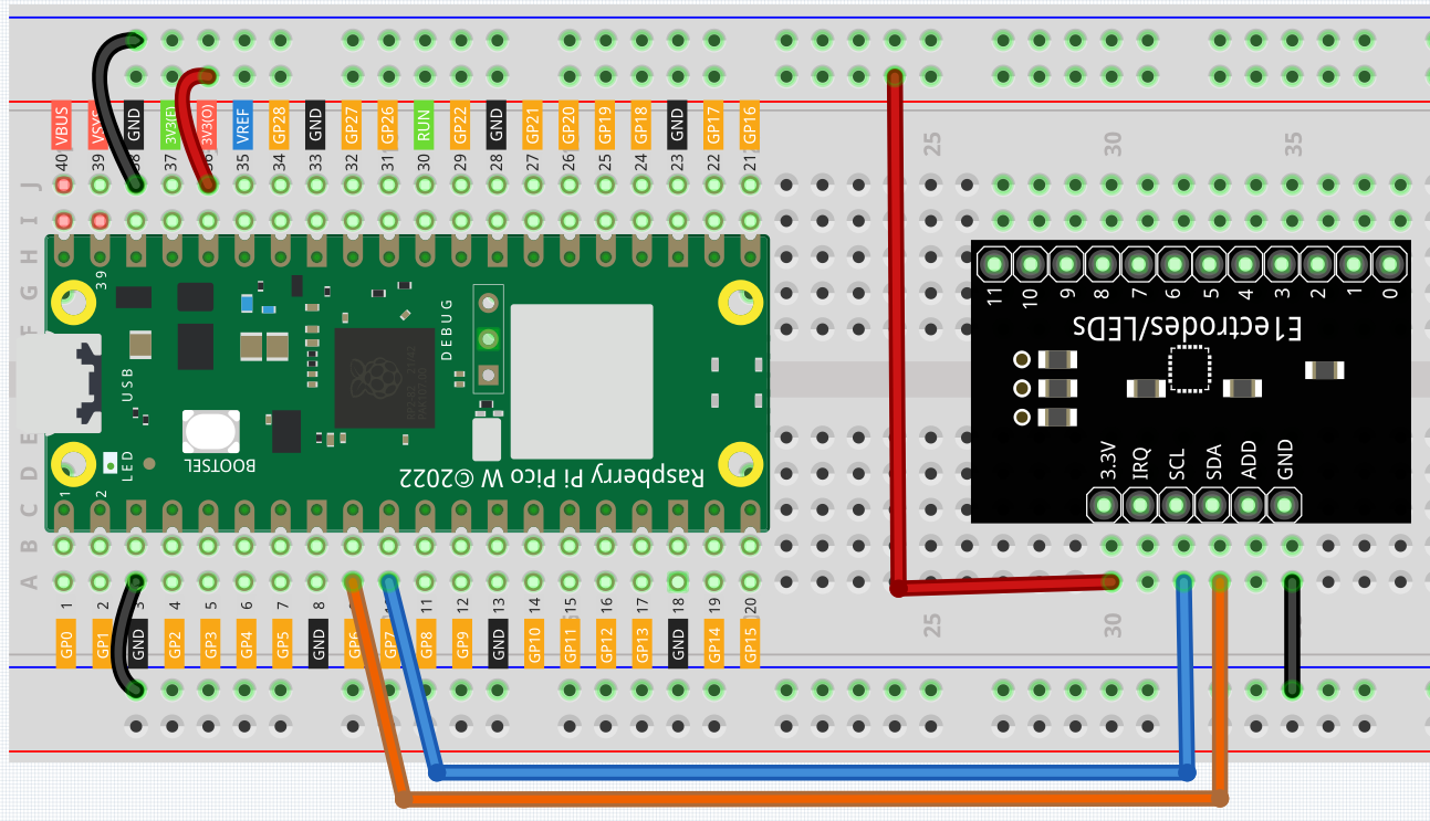

Conexiones
wiring_mpr121
  • Abre el archivo 4.3_electrode_keyboard.py en la ruta de kepler-kit-main/micropython o copia este código en Thonny, luego haz clic en «Run Current Script» o simplemente presiona F5 para ejecutarlo.

Una vez que el programa esté en ejecución, puedes tocar los doce electrodos en el MPR121 con la mano, y los electrodos tocados se imprimirán en pantalla.
Puedes extender los electrodos conectando otros conductores como frutas, cables, láminas de aluminio, etc. Esto te permitirá nuevas formas de activar los electrodos.

MPR121 es un módulo I2C que requiere un conjunto de pines I2C para inicializar el objeto MPR121. En este punto, el estado de los electrodos del módulo se registrará como valores iniciales. Si los electrodos se extienden, será necesario volver a ejecutar el ejemplo para restablecer los valores iniciales.
from machine import Pin, I2C
i2c = I2C(1, sda=Pin(6), scl=Pin(7))
mpr = MPR121(i2c)
