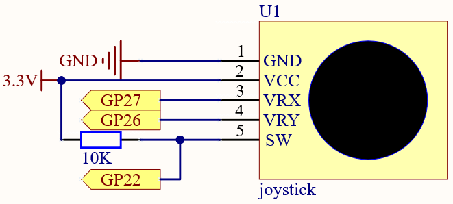

Esquema
sch_joystick
El pin SW está conectado a una resistencia pull-up de 10K para obtener un nivel alto estable en el pin SW (eje Z) cuando el joystick no está presionado; de lo contrario, el pin SW estaría en estado suspendido y el valor de salida podría variar entre 0 y 1.

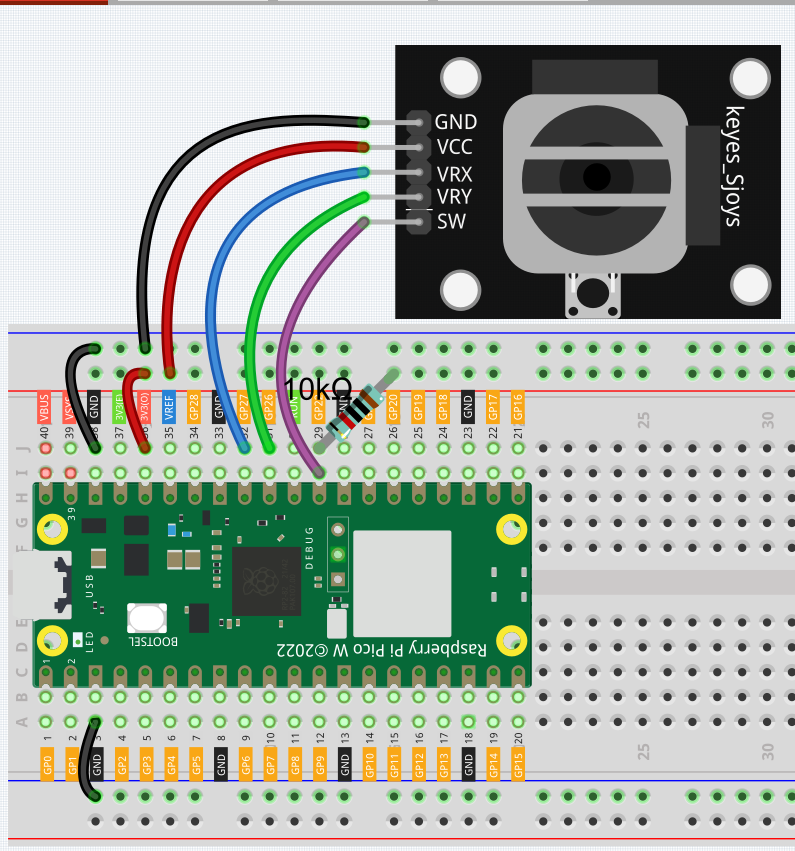

Conexiones
wiring_joystick
