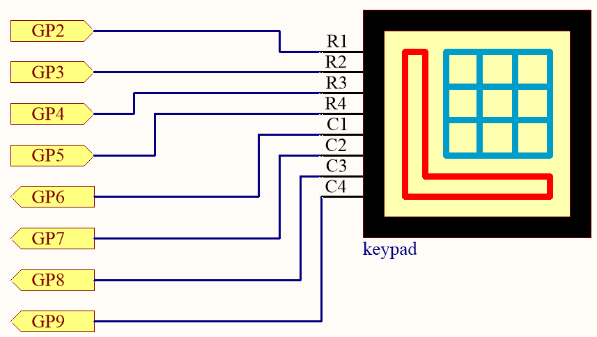

Vier Pull-down-Widerstände sind mit den jeweiligen Spalten des Matrix-Tastenfelds verbunden, damit G6 ~ G9 einen stabilen niedrigen Pegel erhalten, wenn keine Taste gedrückt ist.
Die Reihen des Tastenfelds (G2 ~ G5) sind so programmiert, dass sie einen hohen Pegel haben. Wird einer der Anschlüsse G6 ~ G9 als hoch gelesen, wissen wir, welche Taste gedrückt wurde.
Zum Beispiel wird bei einem hohen Signal auf G6 die Taste mit der Nummer 1 gedrückt; dies ist darauf zurückzuführen, dass die Steuerpins dieser Taste G2 und G6 sind. Wenn die Taste gedrückt wird, werden G2 und G6 miteinander verbunden und G6 ist ebenfalls hoch.
Verdrahtung
Um die Verdrahtung zu vereinfachen, sind im obigen Schema die Spalte und die Reihe des Matrix-Tastenfelds sowie die 10K-Widerstände gleichzeitig in die Löcher eingesteckt, in denen sich G6 ~ G9 befinden.
