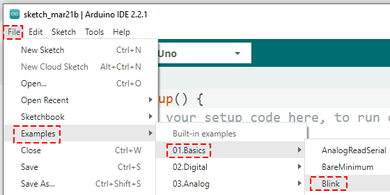

  1. まず、準備が整ったプロジェクトを選びましょう。Arduino IDEで、 ファイル -> -> 基本 -> Blink をクリックします。これで、飾り付けをするだけのケーキのようなプログラムが表示されます!
    ../_images/1_ide_open_blink.png

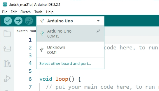

  4. Arduino IDE 2.0を使用している場合、このウィンドウで適切なボードとポートをすばやく選択できます。
    ../_images/1_ide_quick.png

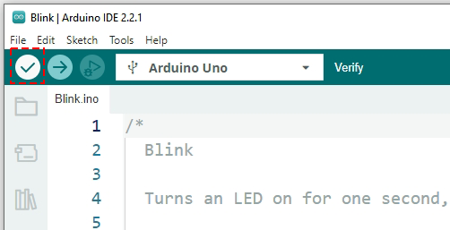

  1. 検証 ボタンを押して、スケッチにエラーがないか確認しましょう。これは、宿題を提出する前に校正するようなものです。
    ../_images/1_ide_verify.png

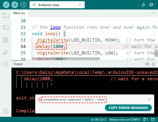

  2. タイプミスや間違いがあれば、IDEがそれを教えてくれるので、修正できます。
    ../_images/1_ide_verify_error.png

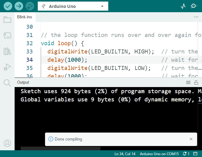

  3. エラーがなければ、すべて準備が整ったことを知らせるメッセージが表示されます!
    ../_images/1_ide_done_compiling.png

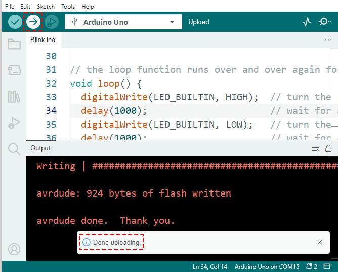

4. スケッチをボードに送る
最後に、 アップロード ボタンを押して、スケッチをボードに送ります。すべてがうまくいけば、成功のメッセージが表示されます。
../_images/1_ide_done_upload.png
ArduinoボードのLEDが点滅し始めるのを見てください。それは、あなたに「こんにちは」と言っているようです!
