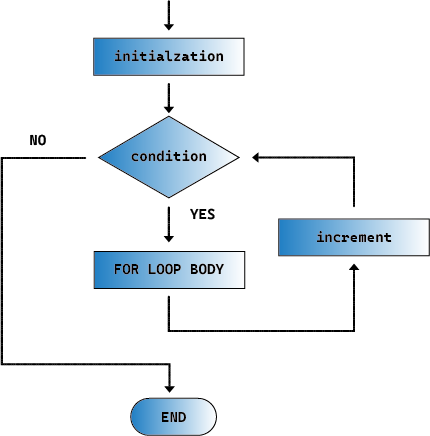

  1. もし1000まで記述しようとすると、コードは200行以上になります。この場合、繰り返し処理を行うために、波括弧で囲まれたブロックを繰り返す for 文を使用できます。
    • for : for 文は、任意の反復操作に便利で、データやピンのコレクションを操作するために配列と組み合わせてよく使用されます。増分カウンターを使用して、ループのインクリメントと終了を制御します。
    構文
    for (initialization; condition; increment) {
        // statement(s);
    パラメーター
    • initialization: 最初に一度だけ実行されます。
    • condition: ループを通過するたびに条件がテストされます。条件がtrueの場合、ステートメントブロックとインクリメントが実行され、再び条件がテストされます。条件がfalseになると、ループが終了します。
    • increment: 条件がtrueのときにループを通過するたびに実行されます。
