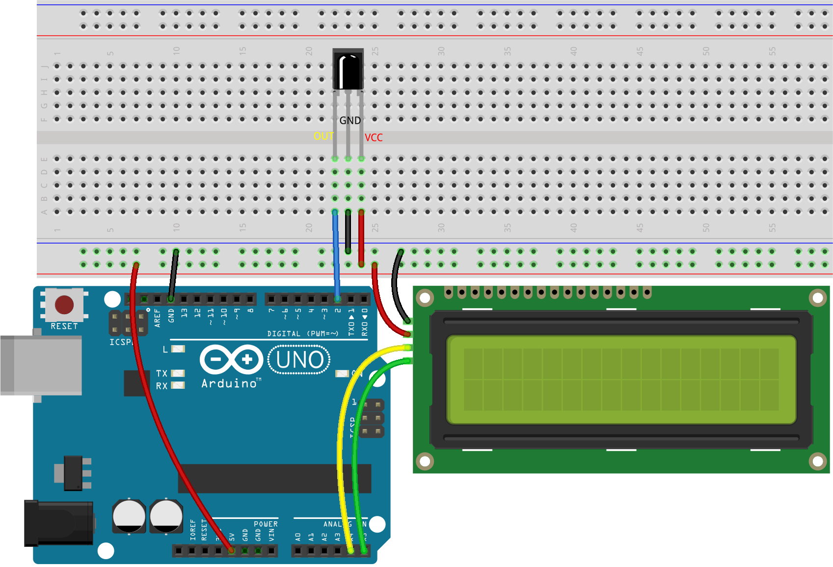

配線図に従って回路を構築するか、以下の手順に従ってください。
../_images/31_guess_circuit.png

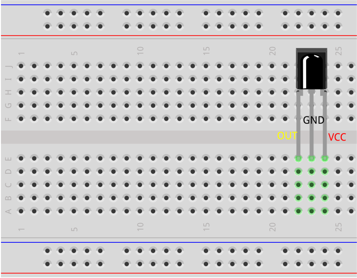

  1. 赤外線受信機をブレッドボードに差し込みます。赤外線受信機には表と裏があり、突起がある方が前面です。左から右へのピン順は、OUT、GND、VCCです。

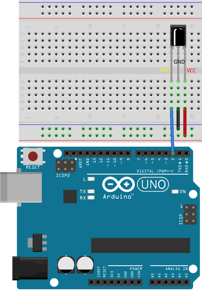

  1. 赤外線受信機のOUTピンをArduino Uno R3のピン2に接続し、GNDをブレッドボードの負極に、VCCをブレッドボードの正極に接続します。

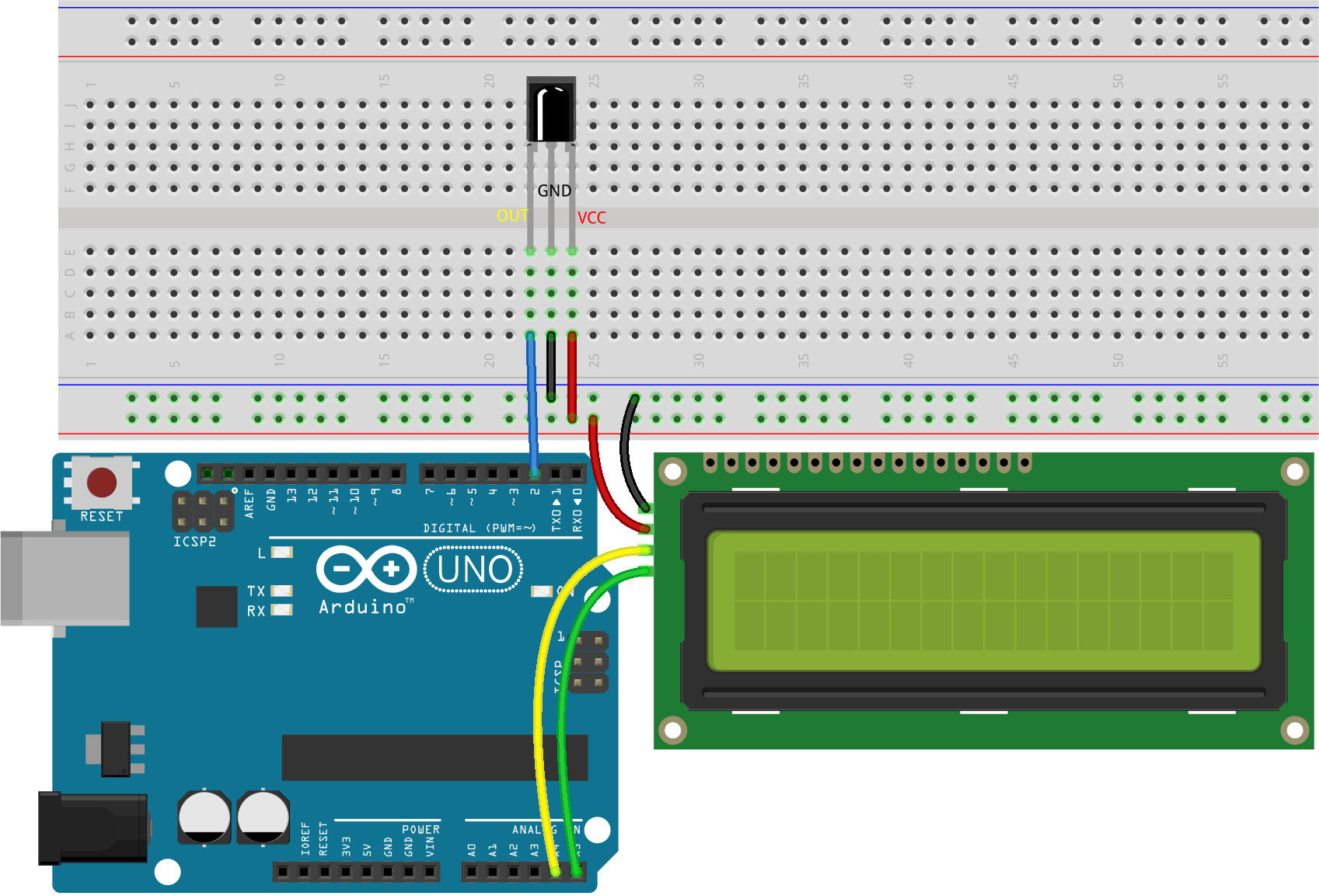

  1. I2C LCD1602モジュールを接続します:GNDをブレッドボードの負極に、VCCをブレッドボードの正極に、SDAをピンA4に、SCLをピンA5に接続します。
