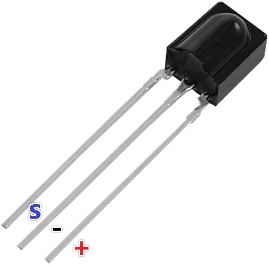

Receptor de Infrarrojos¶
OUT: Salida de señal
GND: Tierra
VCC: Fuente de alimentación, 3.3v~5V
El receptor de infrarrojos SL838 es un componente que recibe señales infrarrojas y puede recibir independientemente rayos infrarrojos y emitir señales compatibles con el nivel TTL. Es similar a un transistor normal encapsulado en plástico en tamaño y es adecuado para todo tipo de control remoto infrarrojo y transmisión infrarroja.
La comunicación infrarroja, o IR, es una tecnología de comunicación inalámbrica popular, de bajo costo y fácil de usar. La luz infrarroja tiene una longitud de onda ligeramente más larga que la luz visible, por lo que es imperceptible para el ojo humano, lo que la hace ideal para la comunicación inalámbrica. Un esquema de modulación común para la comunicación infrarroja es la modulación de 38 kHz.
Puede ser utilizado para control remoto
Amplio rango de voltaje de funcionamiento: 2.7~5V
Filtro interno para frecuencia PCM
Compatibilidad TTL y CMOS
Fuerte capacidad antiinterferencias
Cumple con RoHS
