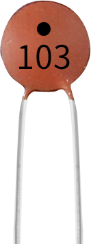

En este kit, se utilizan capacitores cerámicos y capacitores electrolíticos.
Hay una etiqueta 103 o 104 en los capacitores cerámicos, que representan el valor de la capacitancia, 103=10x10^3pF, 104=10x10^4pF
