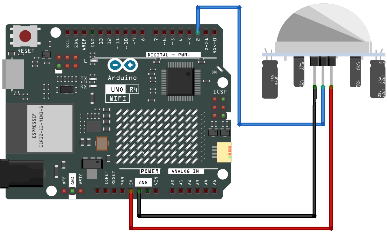

接线
../_images/03-ifttt_pir_bb.png
原理图
../_images/03-ifttt_pir_schematic.png

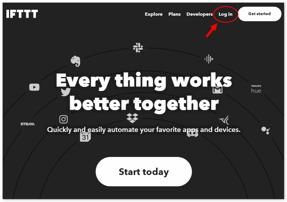

  1. 访问 IFTTT 登录或创建帐户。
    ../_images/03_ifttt_1.png

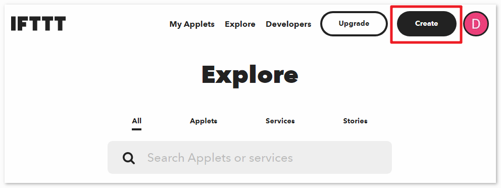

  2. 点击 Create
    ../_images/03_ifttt_2.png

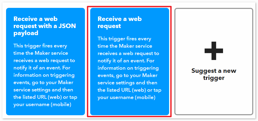

  5. 选择 Receive a web request
    ../_images/03_ifttt_5.png

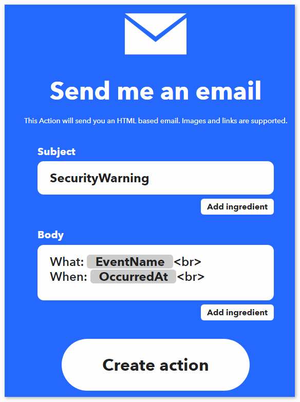

  10. 输入 Subject ** 和 **Body ** ,然后点击 **Create action

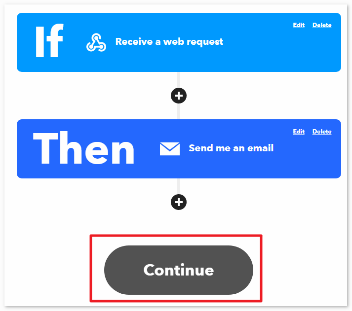

  1. 点击 Continue 完成设置。

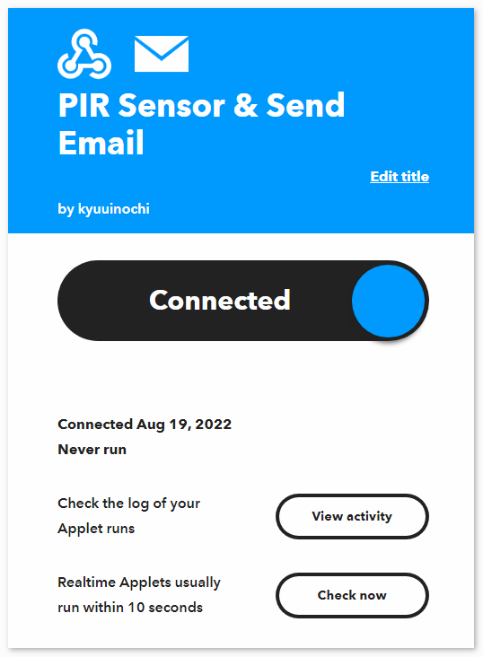

  1. 根据需要调整标题名称。
  1. 您将自动重定向到 Applet 详情页面,在该页面可以看到 Applet 当前已连接,您可以切换开关以启用/禁用它。

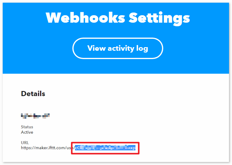

  1. 现在我们已经创建了 IFTTT Applet,我们还需要 webhooks 密钥,可以从 Webhooks Settings 获取,以便您的设备访问 IFTTT。
../_images/03_ifttt_14.png
  1. 将 webhooks 密钥复制到 “arduino_secrets.h”,并填写您的 SSID 和密码。
    #define SECRET_SSID "your_ssid"        // your network SSID (name)
    #define SECRET_PASS "your_password"        // your network password (used for WPA, or as a key for WEP)
    #define WEBHOOKS_KEY "your_key"
