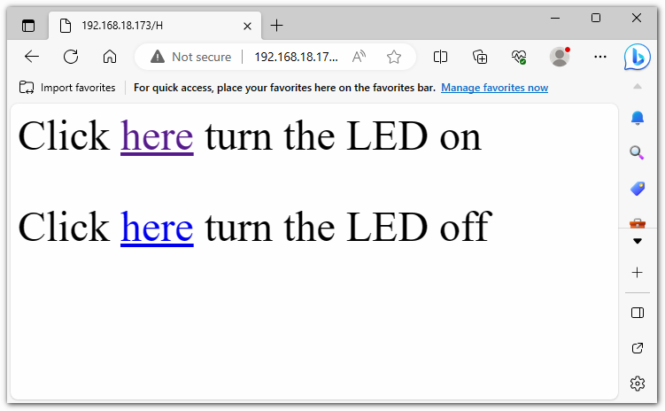

上传代码后,您将在串口监视器中看到 IP 地址。您可以在网络浏览器中输入此 IP 地址来打开/关闭板载 LED。
../_images/01_webserver.png

    • 检查新的网页客户端连接。
    • 如果有客户端连接,读取其传入的 HTTP 请求。
    • 根据请求,您可以控制 LED 的开关状态。例如,如果请求是 “GET /H”,则打开 LED;如果是 “GET /L”,则关闭 LED。
    • 发送 HTTP 响应以指导用户如何控制 LED。
