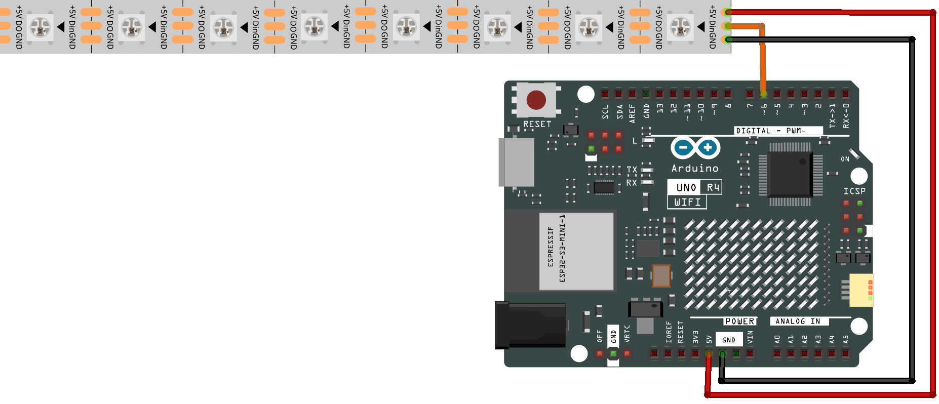

接线
../_images/05_cheerlight_bb.png

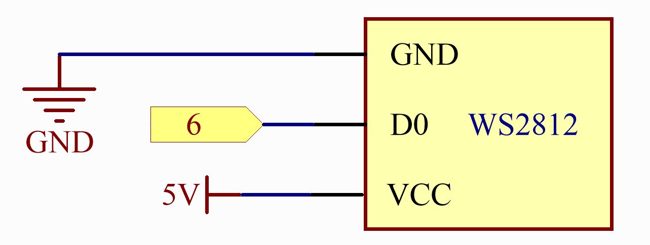

原理图
../_images/05_cheerlight_schematic.png

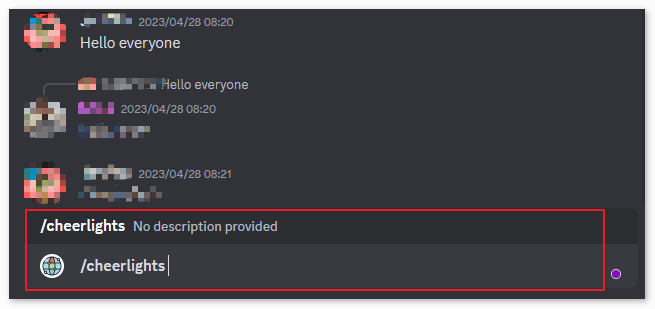

  1. 加入 Discord Server 并使用 CheerLights 机器人设置颜色。只需在 CheerLights Discord Server 的任何频道中输入 /cheerlights 即可激活机器人。
    ../_images/05_iot_cheerlights_1.png

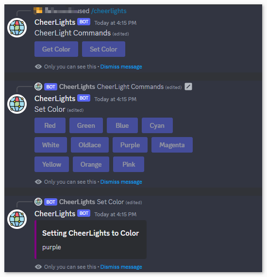

  2. 按照机器人提供的说明设置颜色。这将使您能够全局控制 CheerLights 设备。
    ../_images/05_iot_cheerlights_2.png
