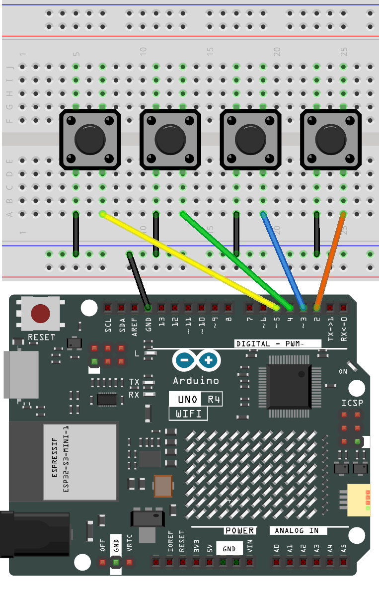

接线
../_images/04_mqtt_button_bb.png

运行代码后,返回 HiveMQ Web Client ,当您按下面包板上的按钮之一时,您将在 HiveMQ 上看到消息提示。
