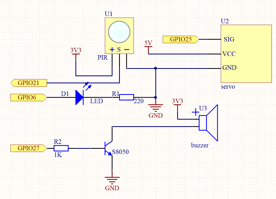

Dans ce projet, nous utiliserons un capteur PIR pour détecter les mouvements des piétons et utiliserons des servos, une LED et un buzzer pour simuler le fonctionnement d’une porte automatique de magasin. Lorsque le piéton entre dans la zone de détection du PIR, le voyant s’allume, la porte s’ouvre et le buzzer joue une mélodie d’accueil.

Schéma de câblage
../_images/4.1.8_welcome_schematic.png

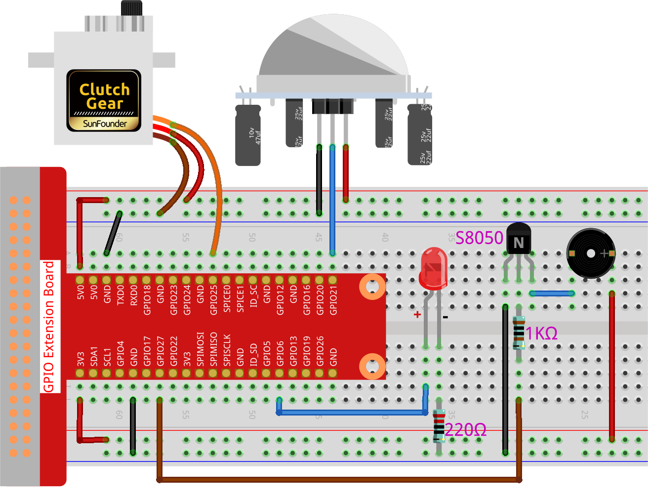

Procédure expérimentale
../_images/4.1.8_welcome_circuit.png

Une fois le code exécuté, si le capteur PIR détecte le passage de quelqu’un, la porte s’ouvre automatiquement (simulée par le servo), le voyant s’allume et la mélodie de la sonnette retentit. Après la mélodie, le système fermera automatiquement la porte, éteindra le voyant et attendra le passage de la prochaine personne.
Il y a deux potentiomètres sur le module PIR : l’un ajuste la sensibilité et l’autre la distance de détection. Pour optimiser le fonctionnement du module PIR, tournez-les tous les deux dans le sens inverse des aiguilles d’une montre jusqu’à la butée.
