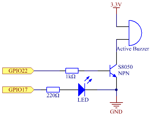

Schéma de Câblage
T-Board Name
physical
wiringPi
GPIO17
Pin 11
0
17
GPIO22
Pin 15
22
../_images/4.1.16_morse_code_generator_schematic.png

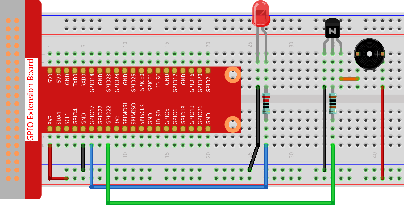

Étape 1 : Construisez le circuit (faites attention aux pôles du buzzer : celui avec l’étiquette + est le pôle positif et l’autre est le pôle négatif).
../_images/4.1.16_morse_code_generator_circuit.png
