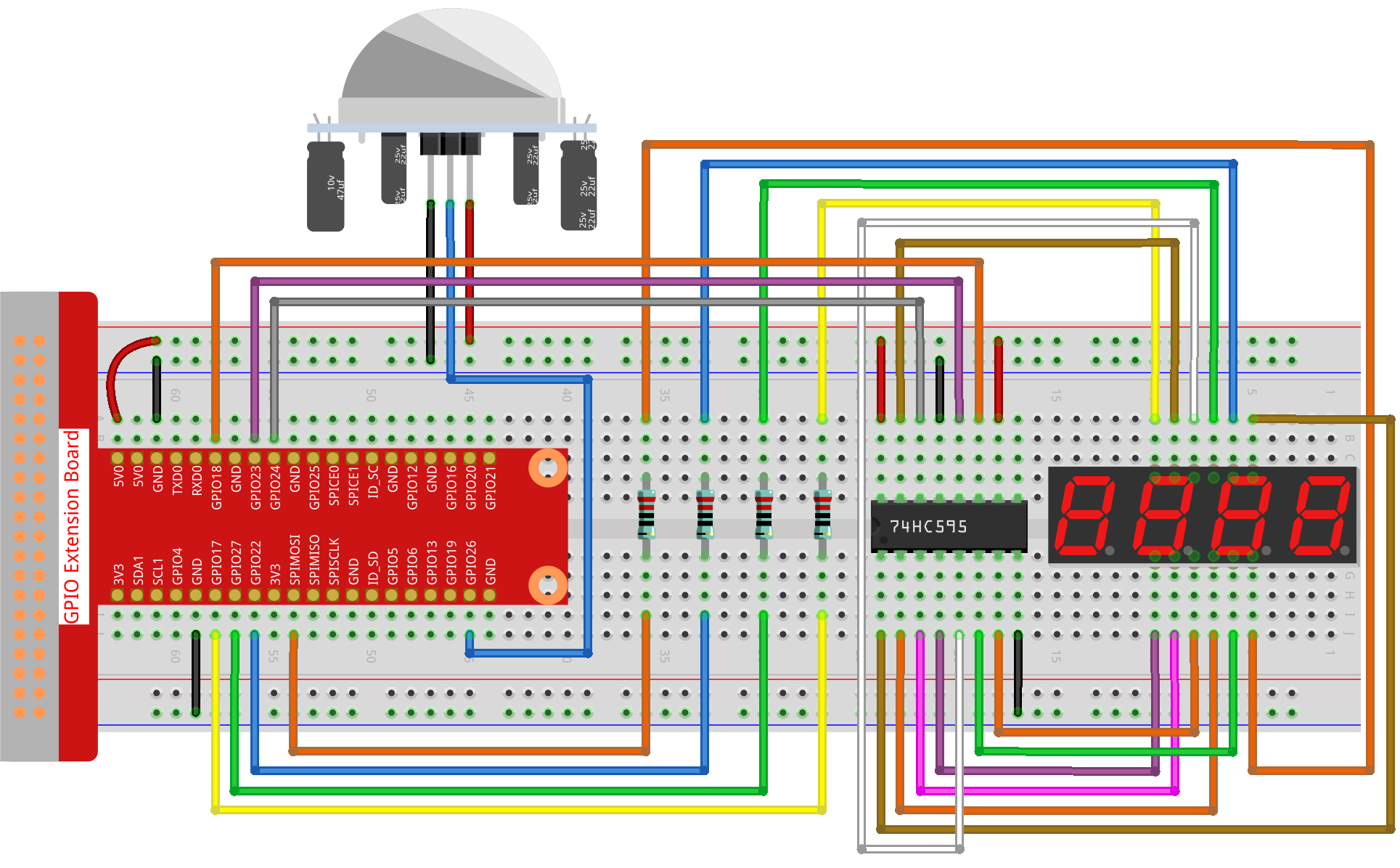

3.1.1 Dispositif de Comptage
Dans ce projet, nous allons créer un système de comptage avec affichage numérique, composé d’un capteur PIR et d’un afficheur à 4 segments. Lorsque le capteur PIR détecte qu’une personne passe à proximité, le numéro sur l’afficheur augmentera de 1. Ce dispositif peut être utilisé pour compter le nombre de personnes traversant un passage.
Composants nécessaires
Dans ce projet, nous aurons besoin des composants suivants :
Schéma de câblage
Pin 19
Pin 16
Pin 18
GPIO26
Pin 37
25
26
Procédure expérimentale
sudo python3 3.1.1_CountingDevice.py
Une fois le code exécuté, lorsque le capteur PIR détecte le passage de quelqu’un, le numéro sur l’afficheur à 4 segments s’incrémente de 1.
Il y a deux potentiomètres sur le module PIR : l’un pour ajuster la sensibilité et l’autre pour régler la distance de détection. Pour un fonctionnement optimal, tournez-les tous deux complètement dans le sens antihoraire.
