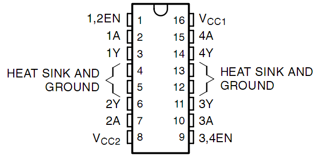

Consultez le schéma des broches ci-dessous. Le L293D dispose de deux broches (Vcc1 et Vcc2) pour l’alimentation. Vcc2 est utilisée pour alimenter le moteur, tandis que Vcc1 alimente la puce. Étant donné que nous utilisons ici un moteur DC de petite taille, connectez les deux broches au +5V.

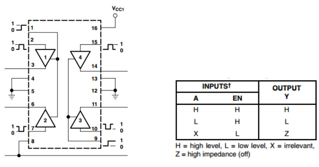

Le schéma ci-dessous montre la structure interne du L293D. La broche EN est une broche d’activation et ne fonctionne qu’avec un niveau haut ; A représente l’entrée et Y la sortie. Vous pouvez voir la relation entre elles en bas à droite. Lorsque la broche EN est à un niveau haut, si A est à un niveau haut, Y délivre un niveau haut ; si A est à un niveau bas, Y délivre un niveau bas. Lorsque la broche EN est à un niveau bas, le L293D ne fonctionne pas.

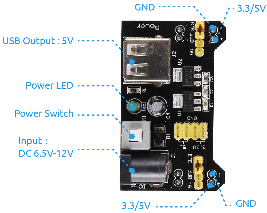

Module d’Alimentation
Dans cette expérience, il est nécessaire d’avoir un courant important pour piloter le moteur, en particulier lors des phases de démarrage et d’arrêt, ce qui peut interférer avec le bon fonctionnement du Raspberry Pi. Par conséquent, nous alimentons le moteur séparément avec ce module afin qu’il fonctionne de manière stable et sécurisée.
Vous pouvez simplement le brancher sur la plaque d’essai pour fournir l’alimentation. Il fournit des tensions de 3,3V et 5V, et vous pouvez sélectionner la tension via un cavalier inclus.

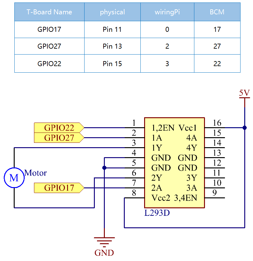

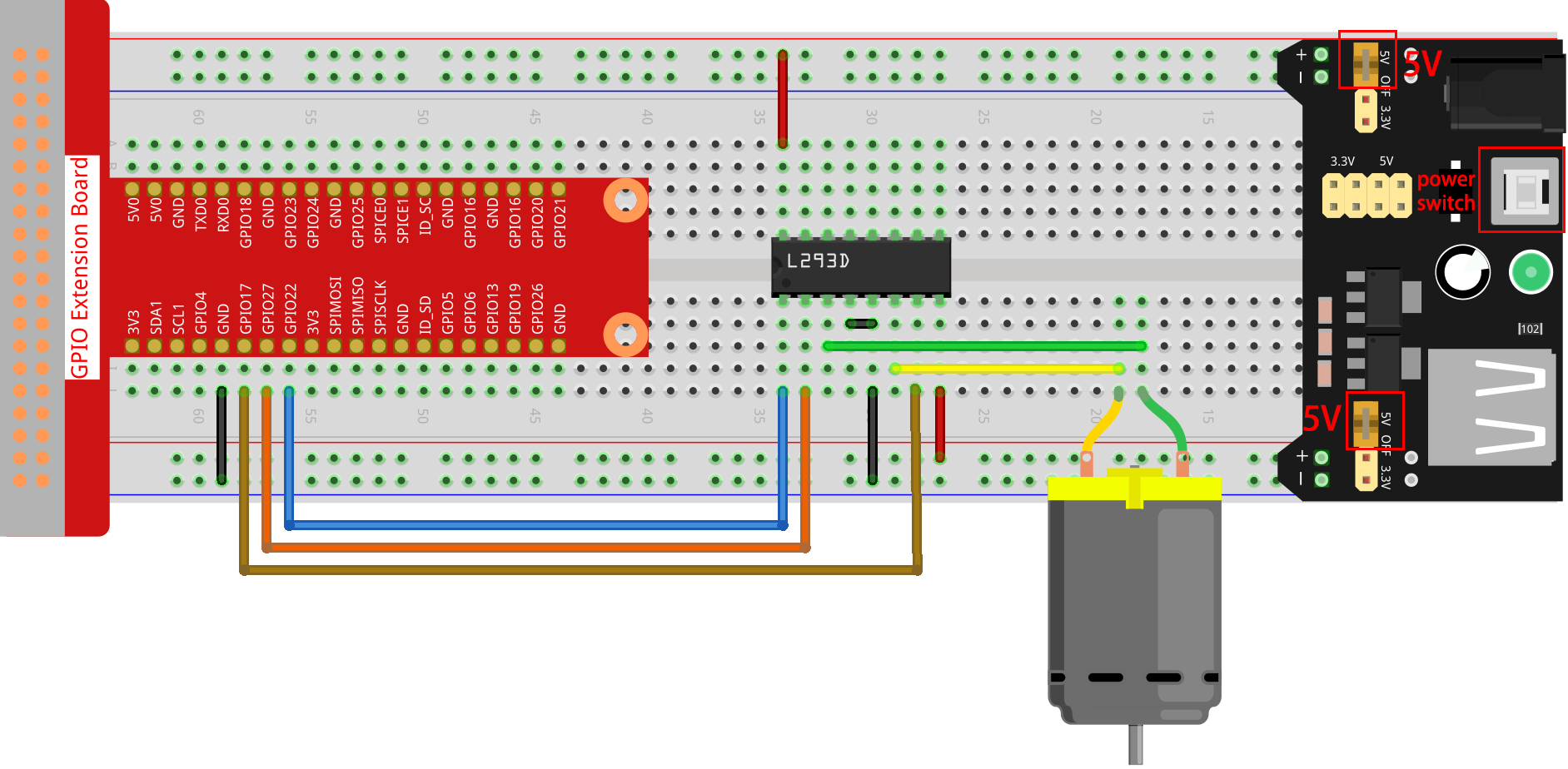

Branchez le module d’alimentation sur la plaque d’essai, insérez le cavalier sur la broche 5V, et il fournira une tension de 5V. Connectez la broche 1 du L293D au GPIO22, et réglez-la sur un niveau haut. Connectez la broche 2 au GPIO27, et la broche 7 au GPIO17, puis réglez une broche sur haut, et l’autre sur bas. Ainsi, vous pouvez changer la direction de rotation du moteur.

Le module d’alimentation peut être alimenté par une pile de 9V avec le support de pile inclus dans le kit. Insérez le cavalier du module d’alimentation dans la bande 5V de la plaque d’essai.
