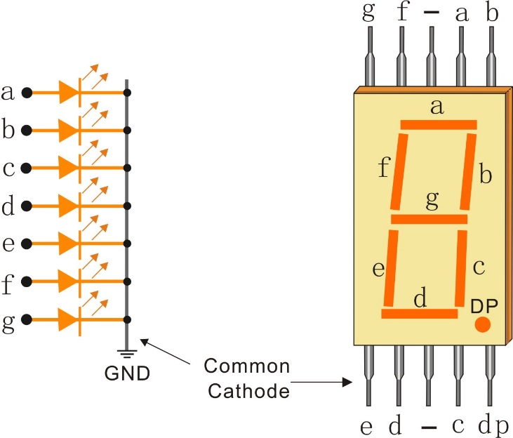

Afficheur 7 segments
Un afficheur à 7 segments est un composant en forme de « 8 » qui regroupe 7 LED. Chaque LED est appelée un segment et, lorsqu’elle est activée, un segment forme une partie d’un chiffre ou d’une lettre à afficher.
Il existe deux types de connexions de broches : Cathode Commune (CC) et Anode Commune (CA). Comme son nom l’indique, un afficheur CC a toutes les cathodes des 7 LED connectées ensemble, tandis qu’un afficheur CA a toutes les anodes connectées ensemble. Dans ce kit, nous utilisons la version Cathode Commune (CC).
../_images/image701.jpeg
Chaque LED de l’afficheur est associée à un segment étiqueté de « a » à « g », représentant chacune des LED individuelles. L’autre broche est la broche commune pour toutes les LED. En polarisant correctement les broches des segments LED dans un ordre spécifique, certains segments s’allument et d’autres restent éteints, permettant ainsi d’afficher le caractère correspondant.

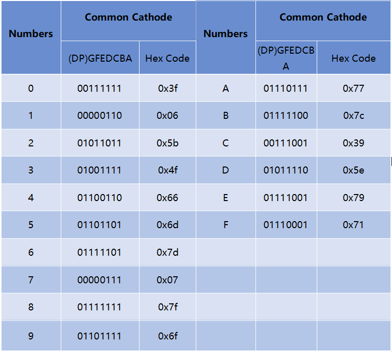

Codes d’affichage
Pour mieux comprendre comment les afficheurs 7 segments (Cathode Commune) affichent les chiffres et lettres, nous avons créé le tableau suivant. Les chiffres représentent les nombres 0-F affichés sur l’afficheur 7 segments ; (DP) GFEDCBA indique les segments LED correspondants configurés en 0 ou 1. Par exemple, 00111111 signifie que DP et G sont à 0, tandis que les autres segments sont à 1. Ainsi, le chiffre 0 est affiché sur l’afficheur 7 segments, tandis que le code HEX correspond au numéro hexadécimal.
../_images/common_cathode1.png

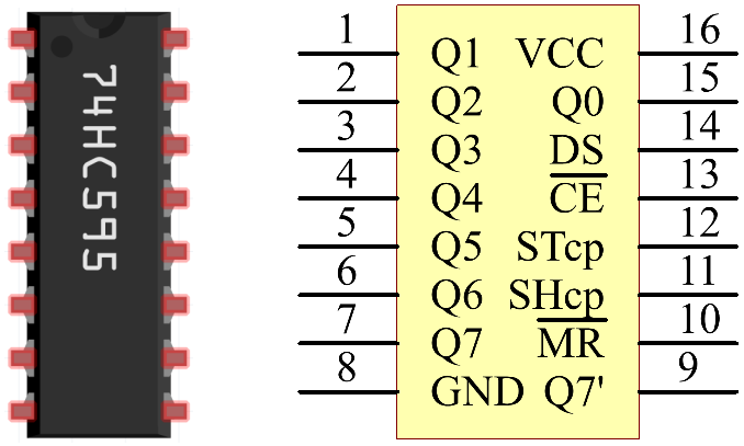

74HC595
Le 74HC595 est composé d’un registre à décalage 8 bits et d’un registre de stockage avec des sorties parallèles à trois états. Il convertit les entrées série en sorties parallèles, ce qui permet d’économiser les ports E/S d’un microcontrôleur.
Lorsque MR (broche 10) est au niveau haut et OE (broche 13) au niveau bas, les données sont saisies sur le front montant de SHcp et transférées au registre de mémoire via le front montant de SHcp. Si les deux horloges sont connectées ensemble, le registre de décalage a toujours une impulsion d’avance sur le registre de mémoire. Il y a une broche d’entrée de décalage série (Ds), une broche de sortie série (Q) et un bouton de réinitialisation asynchrone (niveau bas) dans le registre de mémoire. Le registre de mémoire fournit une sortie parallèle 8 bits avec trois états. Lorsque OE est activé (niveau bas), les données du registre de mémoire sont envoyées au bus.
../_images/74hc595_sche1.png
Broches du 74HC595 et leurs fonctions :
  • Q0-Q7 : Broches de sortie parallèle 8 bits, capables de contrôler directement 8 LED ou 8 broches d’un afficheur à 7 segments.
  • Q7’ : Broche de sortie série, connectée au DS d’un autre 74HC595 pour connecter plusieurs 74HC595 en série.
  • MR : Broche de réinitialisation, active à bas niveau.
  • SHcp : Entrée d’horloge du registre à décalage. Sur le front montant, les données du registre de décalage se déplacent d’un bit.
  • STcp : Entrée d’horloge du registre de stockage. Sur le front montant, les données du registre de décalage sont transférées au registre de stockage.
  • CE : Broche d’activation de sortie, active à bas niveau.
  • DS : Broche d’entrée de données série.
  • VCC : Tension d’alimentation positive.
  • GND : Masse.
