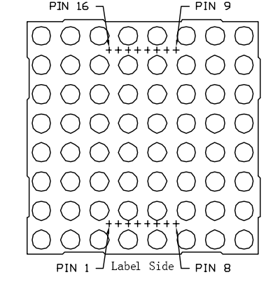

Consultez la figure ci-dessous. Les broches sont disposées aux deux extrémités à l’arrière. Prenez la face avec le marquage comme référence : les broches de ce côté sont numérotées de 1 à 8, et de l’autre côté de 9 à 16.

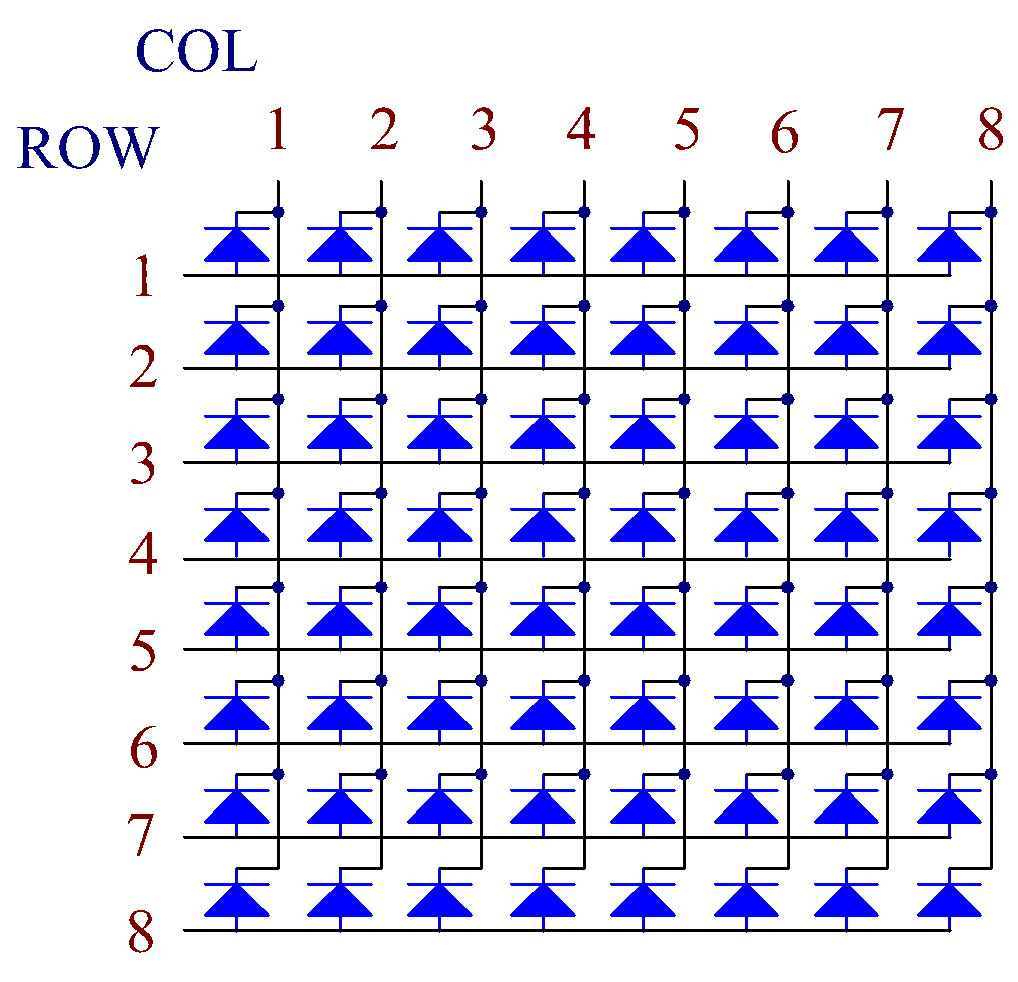

Les figures ci-dessous montrent la structure interne. Dans une matrice CA, les « ROW » représentent l’anode de la LED, et les « COL » la cathode ; c’est l’inverse pour une matrice CC. Un point commun : pour les deux types, les broches 13, 3, 4, 10, 6, 11, 15 et 16 correspondent aux COL, tandis que les broches 9, 14, 8, 12, 1, 7, 2 et 5 correspondent aux ROW. Si vous souhaitez allumer la première LED en haut à gauche, dans une matrice CA, réglez la broche 9 sur High et la broche 13 sur Low ; pour une matrice CC, réglez la broche 13 sur High et la broche 9 sur Low. Pour allumer toute la première colonne, pour une matrice CA, réglez la broche 13 sur Low et les ROW 9, 14, 8, 12, 1, 7, 2, et 5 sur High, alors que pour une CC, réglez la broche 13 sur High et les ROW 9, 14, 8, 12, 1, 7, 2, et 5 sur Low. Consultez les figures ci-dessous pour mieux comprendre.

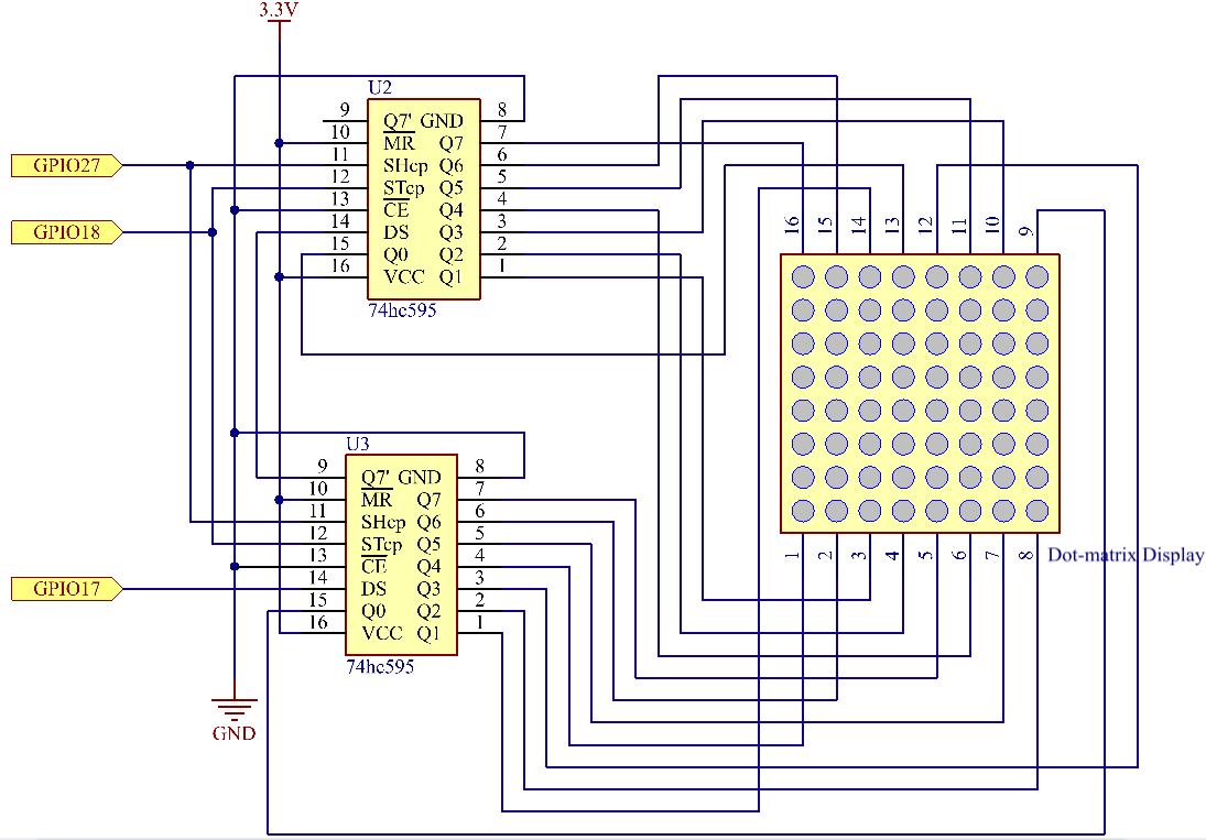

De plus, deux puces 74HC595 sont utilisées ici. L’une contrôle les rangées de la matrice de LED, tandis que l’autre gère les colonnes.
Schéma de câblage
T-Board Name
physical
wiringPi
GPIO17
Pin 11
0
17
GPIO18
Pin 12
18
GPIO27
Pin 13
27

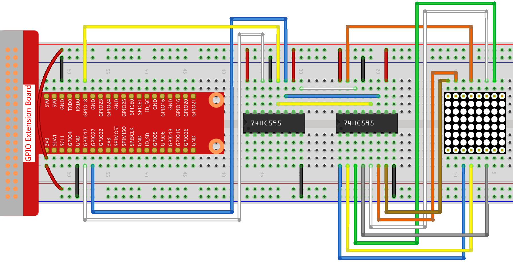

../_images/schematic_dot1.png
Procédures expérimentales

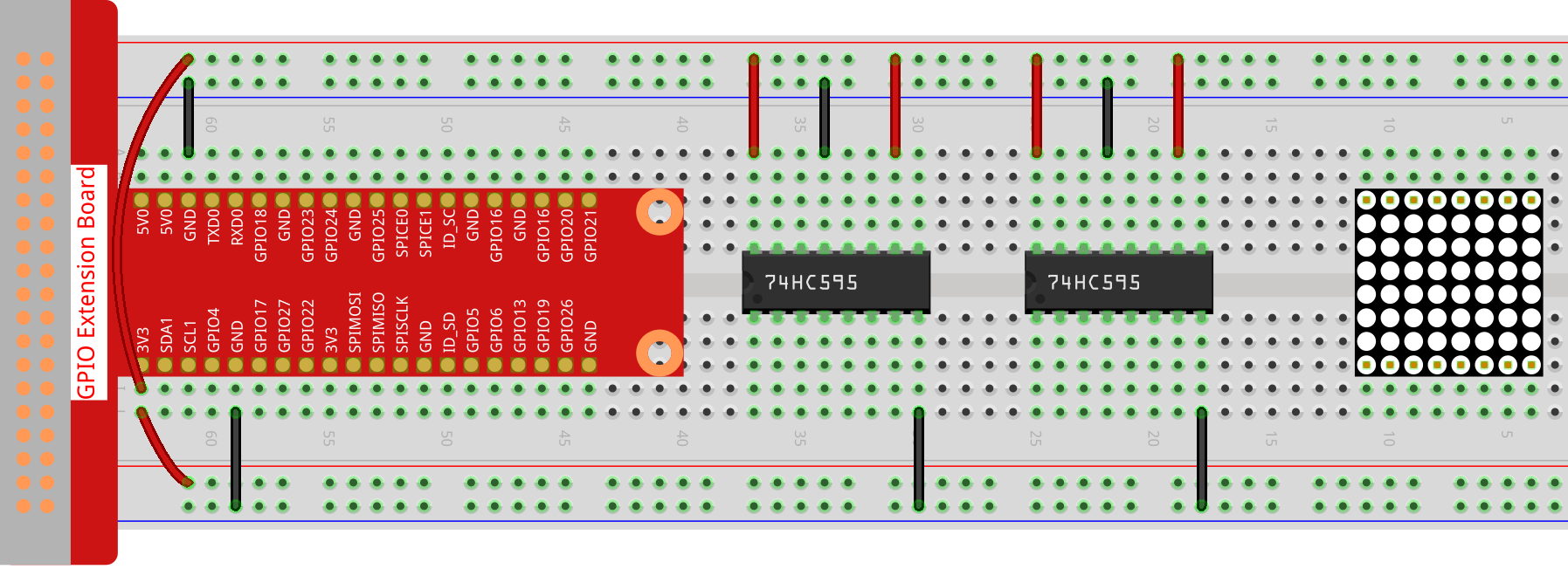

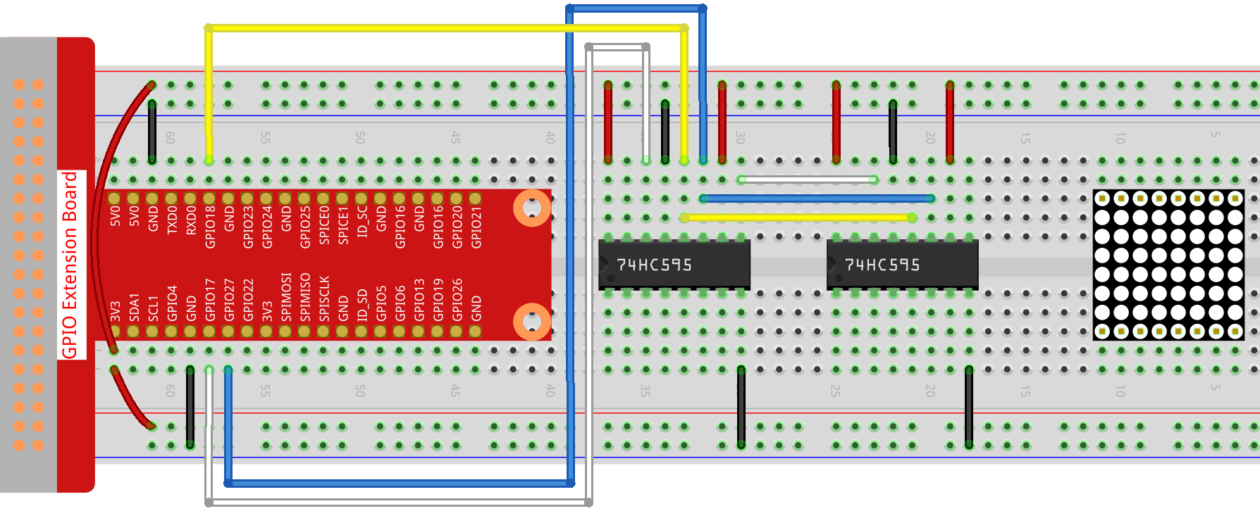

Étape 1 : Construisez le circuit. Comme le câblage est complexe, suivez les étapes une à une. Insérez d’abord le T-Cobbler, la matrice de LED et les deux puces 74HC595 dans la breadboard. Connectez les broches 3,3 V et GND du T-Cobbler aux trous sur les deux côtés de la carte, puis branchez la broche 16 et 10 des deux puces 74HC595 à VCC, et les broches 13 et 8 à GND.
Dans l’image Fritzing ci-dessus, le côté avec l’étiquette est orienté vers le bas.
../_images/image871.png

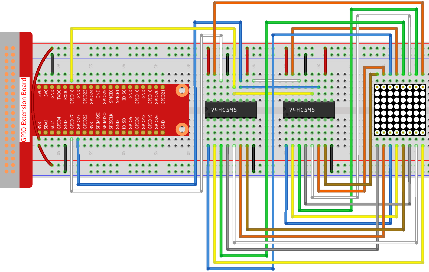

Étape 2 : Connectez la broche 11 des deux 74HC595 ensemble, puis à GPIO27 ; ensuite, reliez la broche 12 des deux puces à GPIO18 ; et enfin, connectez la broche 14 du 74HC595 à gauche à GPIO17 et la broche 9 à la broche 14 de la deuxième puce 74HC595.
../_images/image881.png
Étape 3 : Le 74HC595 à droite est destiné à contrôler les colonnes de la matrice LED. Consultez le tableau ci-dessous pour la correspondance. Les broches Q0-Q7 du 74HC595 sont reliées respectivement aux broches 13, 3, 4, 10, 6, 11, 15 et 16.

../_images/image891.png
Étape 4 : Connectez maintenant les rangées (ROW) de la matrice de LED. Le 74HC595 situé à gauche contrôle les rangées de la matrice. Consultez le tableau ci-dessous pour la correspondance. On peut observer que les broches Q0-Q7 du 74HC595 à gauche sont respectivement reliées aux broches 9, 14, 8, 12, 1, 7, 2 et 5.

../_images/image901.png

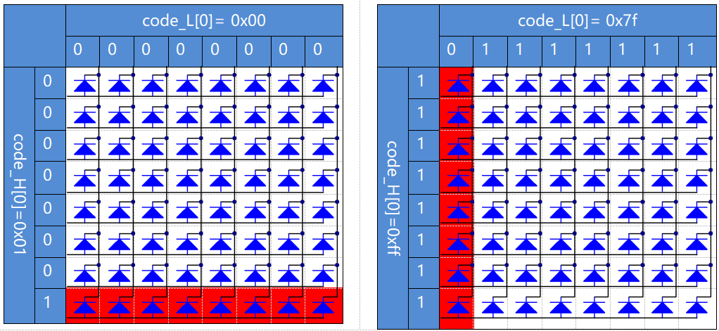

Le tableau code_H représente les éléments de la ligne de la matrice de LED, et le tableau code_L correspond aux éléments de la colonne. Lors de l’affichage des caractères, un élément de la ligne et un de la colonne sont sélectionnés et assignés respectivement aux deux puces HC595. Ainsi, un motif est affiché sur la matrice de LED. Prenons le premier nombre de code_H, 0x01 et le premier nombre de code_L, 0x00 comme exemples.
0x01 converti en binaire devient 00000001 ; 0x00 converti en binaire devient 00000000.
Dans ce kit, on utilise une matrice de LED à anode commune, donc seules les huit LED de la huitième ligne s’allument. Lorsque les conditions où code_H est 0xff et code_L est 0x7f sont remplies simultanément, les 8 LED de la première colonne s’allument.
