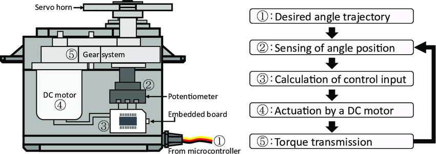

Servomoteur
Un servomoteur est généralement composé des parties suivantes : un boîtier, un arbre, un système d’engrenages, un potentiomètre, un moteur à courant continu (DC) et une carte embarquée.
../_images/image1211.png
Son fonctionnement est le suivant : Le microcontrôleur envoie des signaux PWM (modulation de largeur d’impulsion) au servomoteur, puis la carte intégrée dans le servomoteur reçoit les signaux via la broche de signal et contrôle le moteur interne pour tourner. Par conséquent, le moteur entraîne le système d’engrenages, qui à son tour actionne l’arbre après une réduction de vitesse. L’arbre et le potentiomètre du servomoteur sont reliés ensemble. Lorsque l’arbre tourne, il entraîne le potentiomètre, ce qui permet au potentiomètre de sortir un signal de tension vers la carte intégrée. Ensuite, la carte détermine la direction et la vitesse de rotation en fonction de la position actuelle, afin qu’il puisse s’arrêter précisément à la position définie et s’y maintenir.
