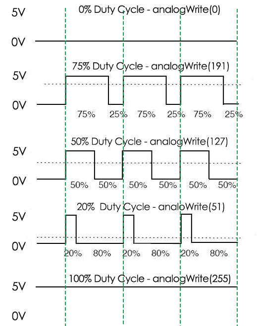

PWM
La modulation de largeur d’impulsion (PWM) est une technique permettant d’obtenir des résultats analogiques à l’aide de moyens numériques. Le contrôle numérique est utilisé pour créer une onde carrée, un signal alternant entre marche et arrêt. Ce schéma marche-arrêt peut simuler des tensions intermédiaires entre le niveau de tension maximum (5 Volts) et la tension nulle (0 Volts) en modifiant la durée pendant laquelle le signal reste actif par rapport à celle pendant laquelle il reste inactif. La durée d’activation est appelée « largeur d’impulsion ». Pour obtenir différentes valeurs analogiques, il suffit de moduler cette largeur. Si vous répétez ce schéma marche-arrêt suffisamment rapidement avec un dispositif tel qu’une LED, le résultat sera perçu comme une tension constante contrôlant la luminosité de la LED.
Cycle de service
Le cycle de service correspond au pourcentage d’une période durant laquelle un signal est actif. Une période est le temps nécessaire pour qu’un signal effectue un cycle complet marche-arrêt. La formule suivante exprime le cycle de service :
../_images/image561.png
D est le cycle de service, T est la durée d’activation du signal, et P est la période totale du signal. Ainsi, un cycle de service de 60 % signifie que le signal est actif 60 % du temps et inactif 40 % du temps. La durée d’activation pour un cycle de service de 60 % peut être une fraction de seconde, une journée, ou même une semaine, selon la durée de la période.

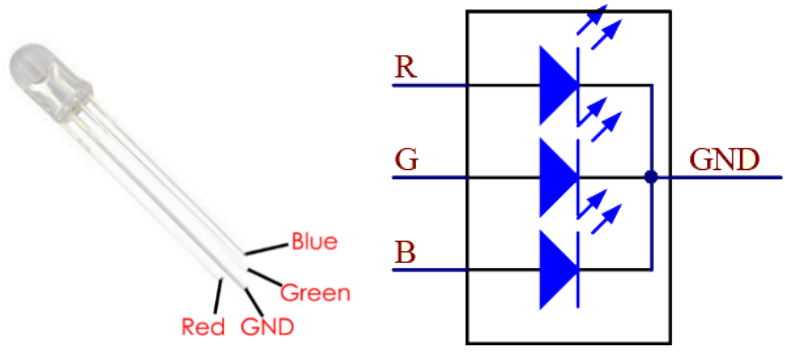

Les trois couleurs primaires de la LED RGB peuvent se mélanger pour produire diverses nuances en ajustant leur intensité. La luminosité de chaque LED peut être ajustée à l’aide du PWM. Le Raspberry Pi ne dispose que d’un seul canal pour la sortie PWM matérielle, mais il en faut trois pour contrôler la LED RGB, ce qui complique son contrôle via le PWM matériel. Heureusement, la bibliothèque softPwm simule le PWM par programmation. Il suffit d’inclure le fichier d’en-tête softPwm.h (pour les utilisateurs du langage C) et d’utiliser l’API fournie pour contrôler facilement la LED RGB via une sortie PWM multicanal, permettant ainsi d’afficher une multitude de couleurs.

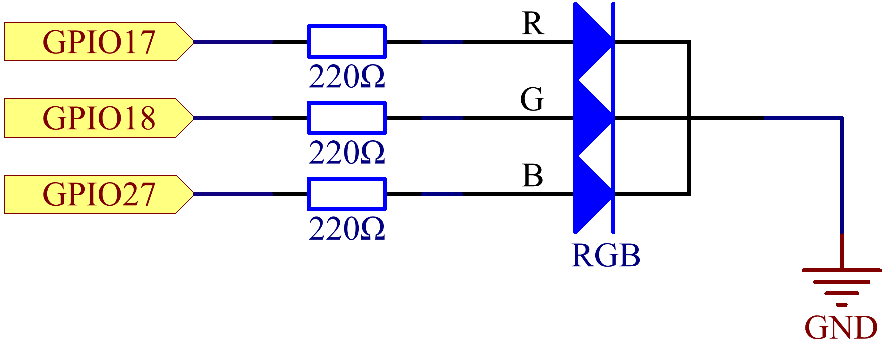

Schéma de câblage
Après avoir connecté les broches R, G et B à une résistance limitant le courant, connectez-les respectivement aux GPIO17, GPIO18 et GPIO27. La broche la plus longue (GND) de la LED se connecte à la masse (GND) du Raspberry Pi. Lorsque les trois broches reçoivent différentes valeurs PWM, la LED RGB affiche différentes couleurs.
T-Board Name
physical
wiringPi
GPIO17
Pin 11
0
17
GPIO18
Pin 12
18
GPIO27
Pin 13
27
