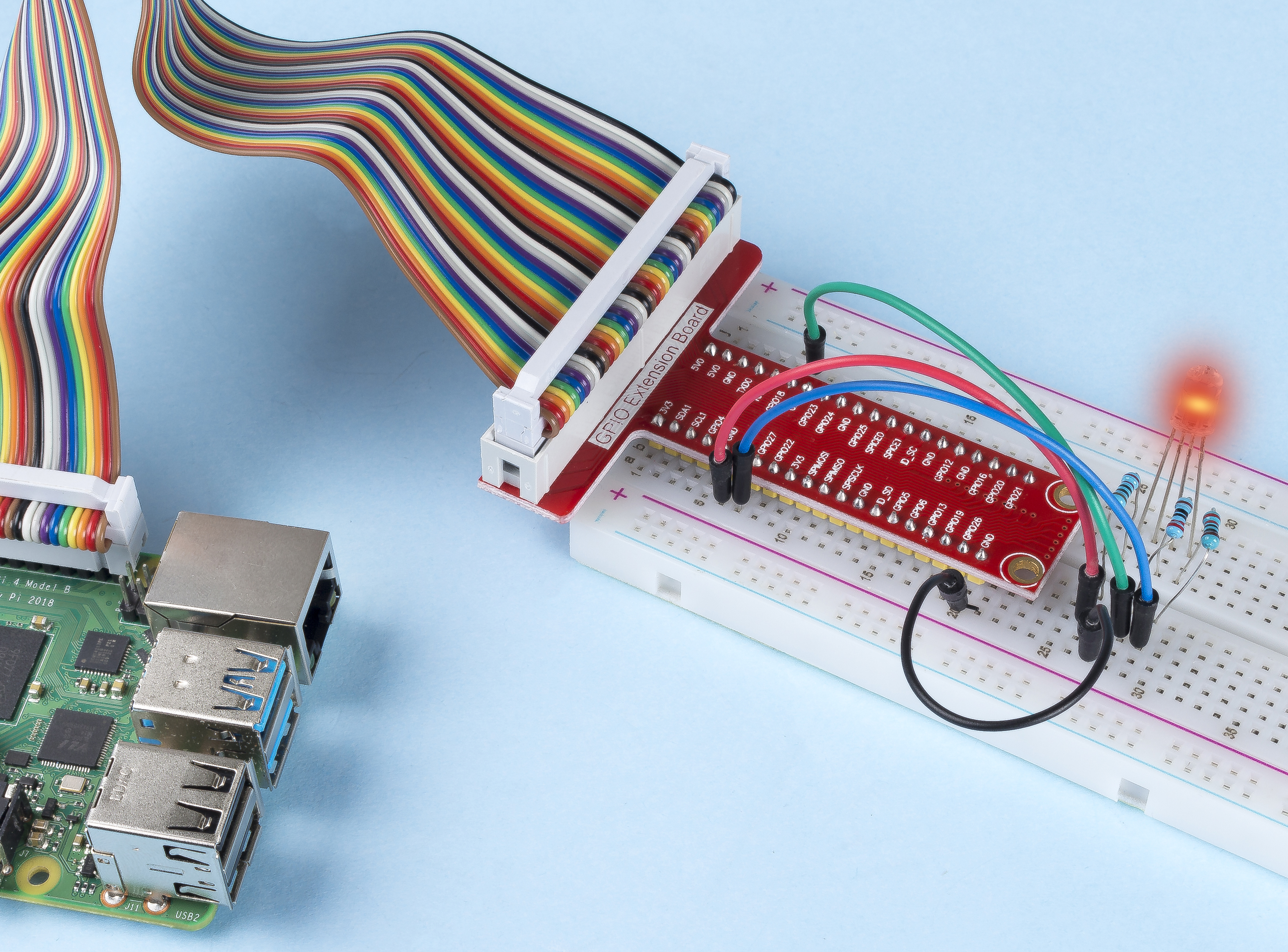

Imagen del Fenómeno
../_images/image621.jpeg
