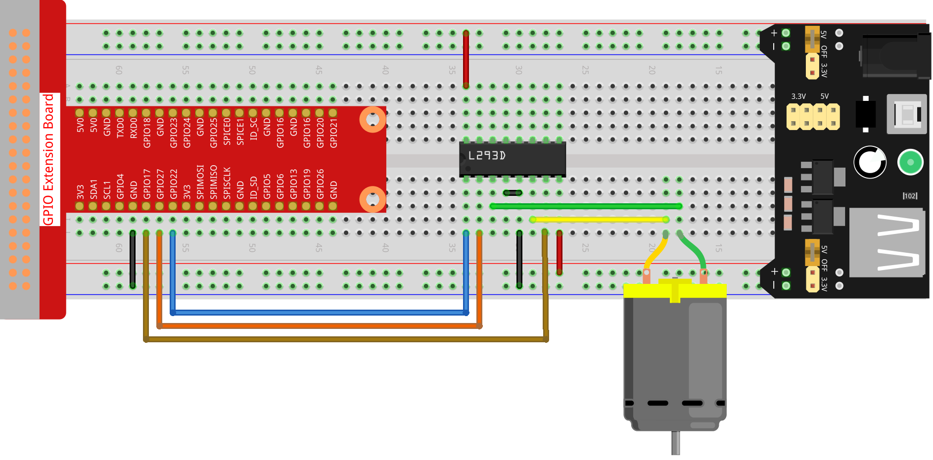

Diagrama del Circuito
Conecta el módulo de alimentación a la protoboard y coloca el puente en el pin de 5V para que emita una salida de 5V. Conecta el pin 1 del L293D al GPIO22 y configúralo como nivel alto. Conecta el pin 2 al GPIO27 y el pin 7 al GPIO17; luego, configura un pin en alto y el otro en bajo para cambiar la dirección de rotación del motor.
../_images/image336.png
