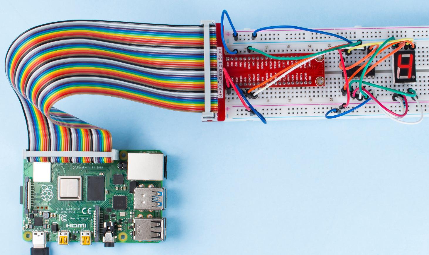

Imagen del Fenómeno
../_images/image741.jpeg
