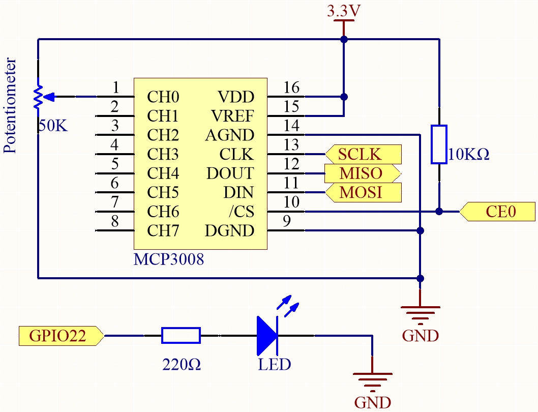

Schaltplan
T-Board-Name
Physical
WiringPi
SPICE0
pin24
10
8
SPIMOSI
pin19
12
10
SPIMISO
pin21
13
9
SPISCLK
pin23
14
11
GPIO22
pin15
22
../_images/schematic_2.1.7_potentiometer_mcp30081.png

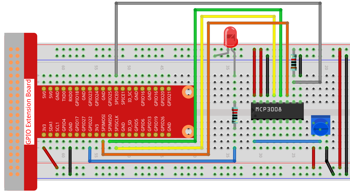

Schritt 1: Baue die Schaltung auf.
../_images/july24_2.1.7_potentiometer_mcp30081.png
Platziere den Chip gemäß der dargestellten Position im Bild. Achte darauf, dass sich die Kerbe am Chip auf der linken Seite befindet.
