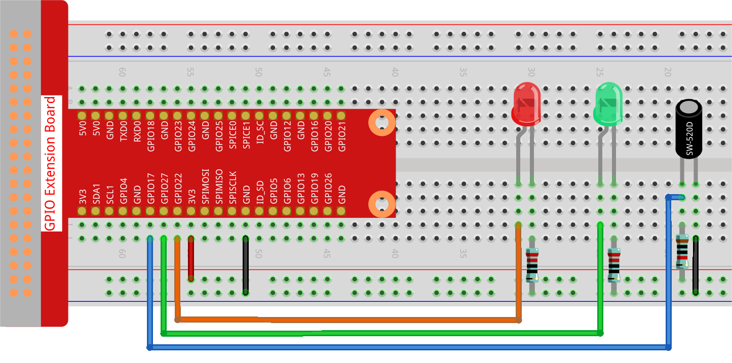

Experimentelle Verfahren
../_images/2.1.3_tilt_switch_circuit.png
Schritt 2: Wechseln Sie in den Ordner des Codes.
Schritt 3: Ausführen.
sudo python3 2.1.3_Tilt_zero.py
Stellen Sie den Neigungsschalter senkrecht auf, und die grüne LED leuchtet auf. Wenn Sie ihn neigen, wird „Tilt!“ auf dem Bildschirm angezeigt, und die rote LED leuchtet auf. Stellen Sie ihn wieder senkrecht auf, und die grüne LED leuchtet.
