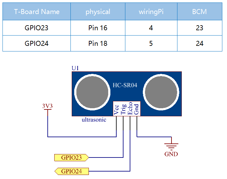

Schaltplan
../_images/2.2.5_ultrasonic_schematic.png

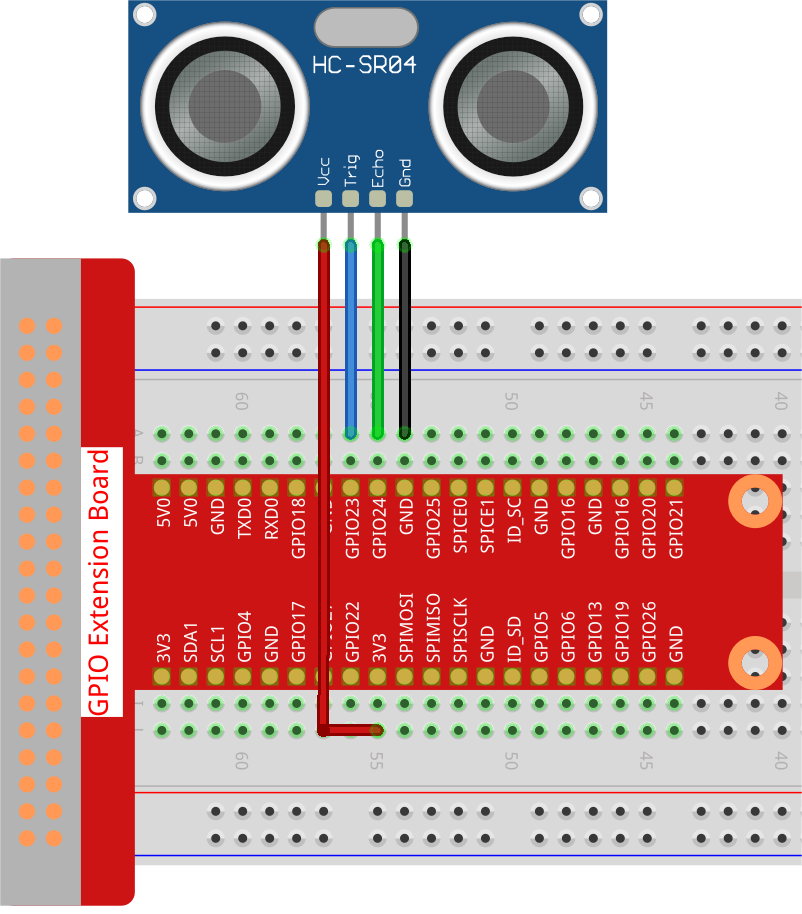

Schritt 1: Bauen Sie den Schaltkreis auf.
../_images/2.2.5_ultrasonic_circuit.png
