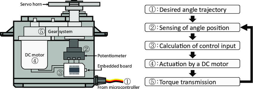

Ein Servo besteht im Allgemeinen aus folgenden Teilen: Gehäuse, Welle, Getriebe, Potentiometer, Gleichstrommotor und eingebettete Platine.
../_images/image1211.png
Das funktioniert so: Der Mikrocontroller sendet PWM-Signale an das Servo, und dann empfängt die im Servo eingebettete Karte die Signale über den Signal Pin und steuert den Motor im Inneren, um sich zu drehen. Infolgedessen treibt der Motor das Zahnradsystem an und motiviert dann die Welle nach dem Abbremsen. Die Welle und das Potentiometer des Servos sind miteinander verbunden. Wenn sich die Welle dreht, treibt sie das Potentiometer an, sodass das Potentiometer ein Spannungssignal an die eingebettete Platine ausgibt. Dann bestimmt das Board die Richtung und Geschwindigkeit der Drehung basierend auf der aktuellen Position, so dass es genau an der richtigen Position wie definiert anhalten und dort halten kann.
../_images/image1221.png
Der Winkel wird durch die Dauer eines Impulses bestimmt, der an den Steuerdraht angelegt wird. Dies wird als Pulsweitenmodulation bezeichnet. Das Servo erwartet alle 20 ms einen Impuls. Die Länge des Impulses bestimmt, wie weit sich der Motor dreht. Zum Beispiel bringt ein Impuls von 1,5 ms den Motor in die 90-Grad-Position (neutrale Position).
Wenn ein Impuls an ein Servo gesendet wird, das weniger als 1,5 ms beträgt, dreht sich das Servo in eine Position und hält seine Ausgangswelle einige Grad gegen den Uhrzeigersinn vom Neutralpunkt entfernt. Wenn der Impuls breiter als 1,5 ms ist, tritt das Gegenteil auf. Die minimale Breite und die maximale Impulsbreite, die das Servo anweisen, sich in eine gültige Position zu drehen, sind Funktionen jedes Servos. Im Allgemeinen ist der minimale Impuls ungefähr 0,5 ms breit und der maximale Impuls ist 2,5 ms breit.
