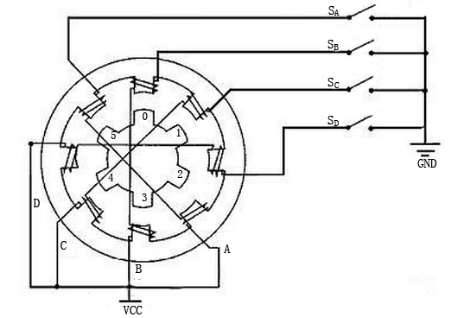

Der Schrittmotor ist ein Vierphasenmotor, der eine Gleichstromversorgung mit Unipolarität verwendet. Solange Sie alle Phasenwicklungen des Motors durch eine geeignete Zeitfolge elektrifizieren, können Sie ihn Schritt für Schritt drehen lassen. Das schematische Diagramm eines vierphasigen reaktiven Schrittmotors:
../_images/image1291.png
In der Abbildung befindet sich in der Mitte des Motors ein Rotor - ein zahnradförmiger Permanentmagnet. Um den Rotor herum sind 0 bis 5 Zähne. Dann weiter draußen gibt es 8 Magnetpole, wobei jeweils zwei gegenüberliegende durch Spulenwicklung verbunden sind. Sie bilden also vier Paare von A nach D, was als Phase bezeichnet wird. Es verfügt über vier Anschlusskabel, die mit den Schaltern SA, SB, SC und SD verbunden werden können. Daher sind die vier Phasen in der Schaltung parallel und die zwei Magnetpole in einer Phase sind in Reihe geschaltet.
So funktioniert ein 4-Phasen-Schrittmotor:
Wenn der Schalter SB eingeschaltet ist, sind die Schalter SA, SC und SD ausgeschaltet, und die B-Phasen-Magnetpole sind auf die Zähne 0 und 3 des Rotors ausgerichtet. Gleichzeitig erzeugen Zahn 1 und 4 versetzte Zähne mit C- und D-Phasenpolen. Zahn 2 und 5 erzeugen versetzte Zähne mit D- und A-Phasenpolen. Wenn der Schalter SC eingeschaltet ist, die Schalter SB, SA und SD ausgeschaltet sind, dreht sich der Rotor unter dem Magnetfeld der C-Phasenwicklung und dem zwischen Zahn 1 und 4. Dann richten sich Zahn 1 und 4 an den Magnetpolen der C-Phasenwicklung aus. Während Zahn 0 und 3 versetzte Zähne mit A- und B-Phasenpolen erzeugen, erzeugen Zahn 2 und 5 versetzte Zähne mit den Magnetpolen von A- und D-Phasenpolen. Die ähnliche Situation geht weiter und weiter. Schalten Sie die Phasen A, B, C und D nacheinander ein, und der Rotor dreht sich in der Reihenfolge A, B, C und D.
../_images/image1301.png

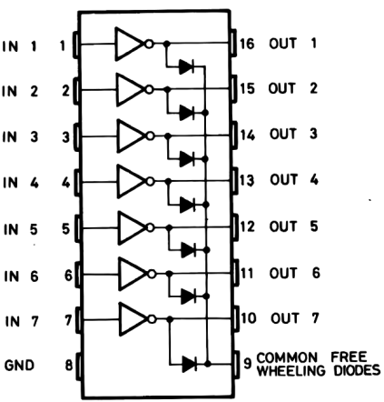

ULN2003
Um den Motor in die Schaltung einzubringen, muss eine Treiberplatine verwendet werden. Stepper Motor Driver-ULN2003 ist eine 7-Kanal-Inverterschaltung. Das heißt, wenn der Eingangspin auf High-Pegel ist, ist der Ausgangspin von ULN2003 auf Low-Pegel und umgekehrt. Wenn wir IN1 High-Pegel und IN2, IN3 und IN4 Low-Pegel liefern, dann ist das Ausgangsende OUT1 auf Low-Pegel und alle anderen Ausgangsenden auf High-Pegel. Die interne Struktur des Chips ist wie folgt dargestellt.
../_images/image3381.png

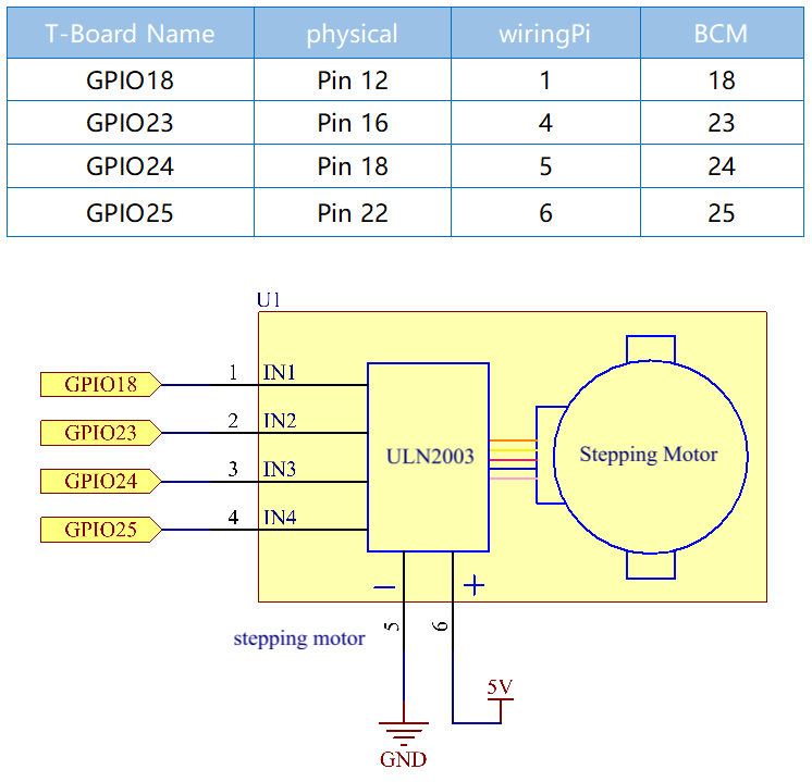

Der Schrittmotortreiber, der aus dem ULN2003-Chip und 4 LEDs besteht, ist wie folgt dargestellt. Auf der Platine fungieren IN1, IN2, IN3 und IN4 als Eingang und die vier LEDs A, B, C, D sind die Anzeigen des Eingangspins. Zusätzlich sind OUT1, OUT2, OUT3 und OUT4 mit SA, SB, SC und SD am Schrittmotortreiber verbunden. Wenn der Wert von IN1 auf einen hohen Niveau eingestellt ist, leuchtet A auf; Schalter SA ist eingeschaltet und der Schrittmotor dreht sich einen Schritt. Der ähnliche Fall wiederholt sich immer weiter. Geben Sie dem Schrittmotor daher einfach eine bestimmte Zeitfolge, er dreht sich Schritt für Schritt. Der ULN2003 wird hier verwendet, um bestimmte Zeitabläufe für den Schrittmotor bereitzustellen.
../_images/image1321.png
Schematische Darstellung
../_images/image3391.png

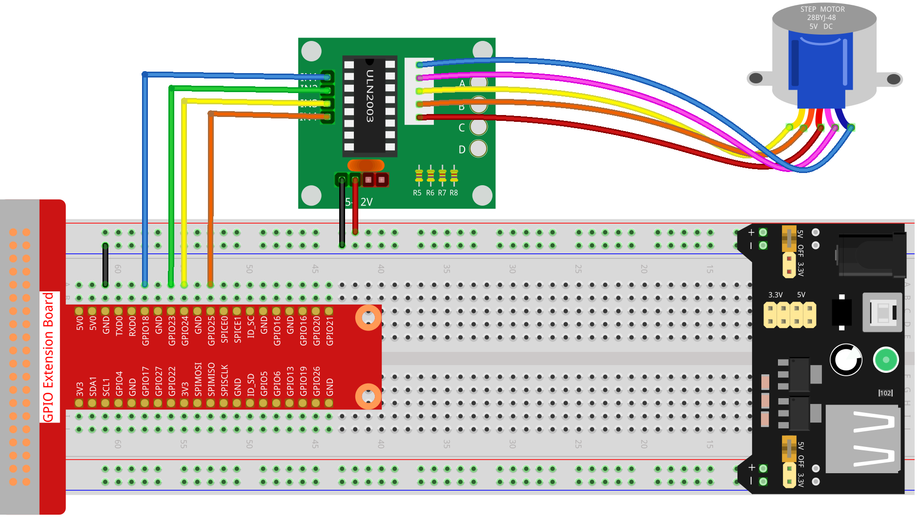

Experimentelle Verfahren
../_images/image1341.png
Schritt 2: Gehen Sie zum Ordner des Codes.
cd ~/davinci-kit-for-raspberry-pi/c/1.3.3/
Schritt 3: Kompilieren Sie den Code.
gcc 1.3.3_StepperMotor.c -lwiringPi
Schritt 4: Führen Sie die ausführbare Datei aus.
sudo ./a.out
Während der Code läuft, dreht sich der Schrittmotor entsprechend Ihrer Eingabe ‚a‘ oder ‚c‘ im oder gegen den Uhrzeigersinn.

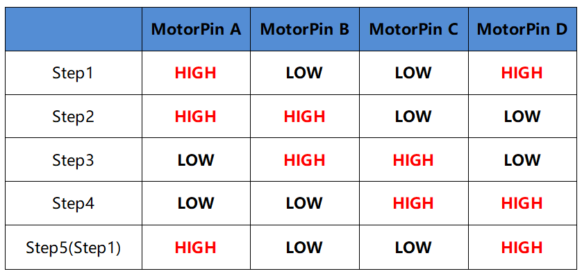

Damit sich der Schrittmotor im Uhrzeigersinn dreht, sollte der Füllstandsstatus von motorPin in der folgenden Tabelle angezeigt werden:
../_images/image3401.png
Daher wird das potentielle Schreiben von MotorPin unter Verwendung einer zweischichtigen for-Schleife implementiert.
In Schritt 1 ist j = 0, i = 0 ~ 4.
motorPin[0] wird in der hohen Ebene geschrieben (10011001 & 00001000 = 1)
motorPin[1] wird auf dem niedrigen Niveau geschrieben (10011001 & 00000100 = 0)
motorPin[2] wird in der niedrigen Ebene geschrieben (10011001 & 00000010 = 0)
motorPin[3] wird in der hohen Ebene geschrieben (10011001 & 00000001 = 1)
In Schritt 2 ist j = 1, i = 0 ~ 4.
motorPin[0] wird in der hohen Ebene geschrieben (01001100 & 00001000 = 1)
motorPin[1] wird auf dem niedrigen Niveau geschrieben (01001100 & 00000100 = 1)
usw.
