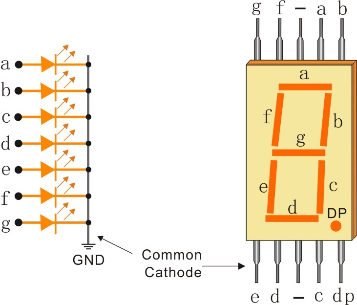

Ein 7-Segment-Display ist eine 8-förmige Komponente, die 7 LEDs enthält. Jede LED wird als Segment bezeichnet. Bei Erregung ist ein Segment Teil einer anzuzeigenden Ziffer.
Es gibt zwei Typen von Pin-Verbindungen: Common Cathode (CC) und Common Anode (CA). Wie der Name schon sagt, sind an einer CC-Anzeige alle Kathoden der 7 LEDs angeschlossen, wenn an einer CA-Anzeige alle Anoden der 7 Segmente angeschlossen sind. In diesem Kit verwenden wir der erstere.
../_images/image701.jpeg
Jede der LEDs im Display erhält ein Positionssegment, wobei einer der Verbindungsstifte aus dem rechteckigen Kunststoffgehäuse herausgeführt wird. Diese LED-Pins sind von a bis g bezeichnet und repräsentieren jede einzelne LED. Die anderen LED-Pins sind miteinander verbunden und bilden einen gemeinsamen Pin. Wenn Sie also die entsprechenden Pins der LED-Segmente in einer bestimmten Reihenfolge nach vorne vorspannen, werden einige Segmente heller und andere dunkel bleiben, wodurch das entsprechende Zeichen auf dem Display angezeigt wird.

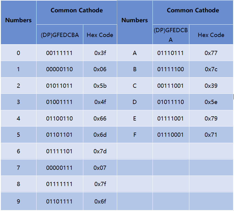

Damit Sie wissen können, wie 7-Segment-Anzeigen (Common Cathode) Numbers anzeigen, haben wir die folgende Tabelle gezeichnet. Nummer sind die Nummer 0-F, die auf der 7-Segment-Anzeige angezeigt werden. (DP) GFEDCBA bezieht sich auf die entsprechende LED, die auf 0 oder 1 gesetzt ist. Beispielsweise bedeutet 00111111, dass DP und G auf 0 gesetzt sind, während andere auf 1 gesetzt sind. Daher wird die Nummer 0 auf dem 7-Segment-Display angezeigt, während der HEX-Kode der Hexadezimalzahl entspricht.

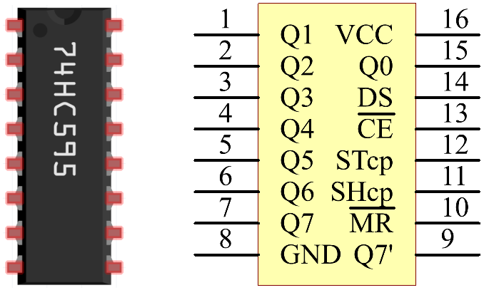

Der 74HC595 besteht aus einem 8-Bit-Schieberegister und einem Speicherregister mit parallelen Ausgängen mit drei Zuständen. Es wandelt den seriellen Eingang in einen parallelen Ausgang um, sodass Sie E / A-Ports einer MCU speichern können.
Wenn MR (Pin 10) einen hohen Niveaul und OE (Pin 13) einen niedrigen Niveaul aufweist, werden Daten in die ansteigende Flanke von SHcp eingegeben und gehen über die ansteigende Flanke von SHcp in das Speicherregister. Wenn die beiden Takte miteinander verbunden sind, ist das Schieberegister immer einen Impuls früher als das Speicherregister. Es gibt einen seriellen Verschiebungseingangspin (Ds), einen seriellen Ausgangspin (Q) und eine asynchrone Rücksetztaste (niedriger Niveaul) im Speicherregister. Das Speicherregister gibt einen Bus mit einem parallelen 8-Bit und in drei Zuständen aus. Wenn OE aktiviert ist (niedriger Niveaul), werden die Daten im Speicherregister an den Bus ausgegeben.
../_images/74hc595_sche1.png
Pins von 74HC595 und ihre Funktionen::
  • Q0-Q7 : 8-Bit-Parallel-Datenausgangspins, die 8 LEDs oder 8 Pins der 7-Segment-Anzeige direkt steuern können.
  • Q7’ : Serienausgangspin, verbunden mit DS eines anderen 74HC595, um mehrere 74HC595 in Reihe zu schalten.
  • MR : Reset-Pin, aktiv bei niedrigem Niveau;
  • SHcp : Time sequence input of shift register. On the rising edge, the data in shift register moves successively one bit, i.e. data in Q1 moves to Q2, and so forth. While on the falling edge, the data in shift register remain unchanged.
  • STcp : Zeitfolgeeingabe des Speicherregisters. Bei der steigenden Flanke werden Daten im Schieberegister in das Speicherregister verschoben.
  • CE : Ausgangsfreigabepin, aktiv auf niedrigem Niveau.
  • DS : Serieller Dateneingangspin
  • VCC : Positive Versorgungsspannung
  • GND : Boden
