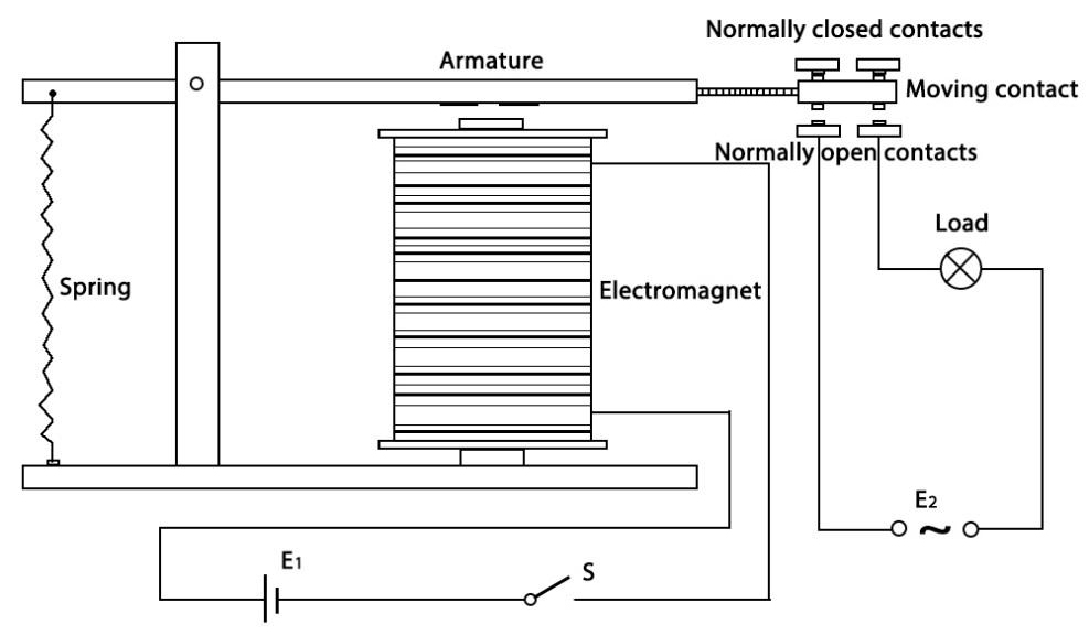

Wie wir vielleicht wissen, ist Relais ein Gerät, das verwendet wird, um eine Verbindung zwischen zwei oder mehr Punkten oder Geräten als Reaktion auf das angelegte Eingangssignal herzustellen. Mit anderen Worten, Relais stellen eine Isolation zwischen der Steuerung und dem Gerät bereit, da Geräte sowohl mit Wechselstrom als auch mit Gleichstrom arbeiten können. Sie empfangen jedoch Signale von einem Mikrocontroller, der mit Gleichstrom arbeitet, weshalb ein Relais erforderlich ist, um die Lücke zu schließen. Das Relais ist äußerst nützlich, wenn Sie eine große Menge an Strom oder Spannung mit einem kleinen elektrischen Signal steuern müssen.
Jedes Relais besteht aus 5 Teilen:
Elektromagnet - Er besteht aus einem Eisenkern, der durch eine Drahtspule gewickelt ist. Wenn Elektrizität durchgelassen wird, wird sie magnetisch. Daher wird es Elektromagnet genannt.
Anker - Der bewegliche Magnetstreifen wird als Anker bezeichnet. Wenn Strom durch sie fließt, wird die Spule erregt, wodurch ein Magnetfeld erzeugt wird, das verwendet wird, um die normalerweise offenen (N/O) oder normalerweise geschlossenen (N/C) Punkte zu erzeugen oder zu brechen. Der Anker kann sowohl mit Gleichstrom (DC) als auch mit Wechselstrom (AC) bewegt werden.
Feder - Wenn am Elektromagneten keine Ströme durch die Spule fließen, zieht die Feder den Anker weg, sodass der Stromkreis nicht abgeschlossen werden kann.
Satz elektrischer Kontakte - Es gibt zwei Kontaktpunkte:
  • Normalerweise offen - verbunden, wenn das Relais aktiviert ist, und getrennt, wenn es inaktiv ist.
  • Normalerweise geschlossen - nicht angeschlossen, wenn das Relais aktiviert ist, und angeschlossen, wenn es inaktiv ist. aktiviert ist,
Molded frame - Die Relais sind zum Schutz mit Kunststoff bedeckt.
Funktionieren des Relais
Das Funktionsprinzip des Relais ist einfach. Wenn das Relais mit Strom versorgt wird, fließen Ströme durch die Steuerspule. Infolgedessen beginnt der Elektromagnet zu erregen. Dann wird der Anker von der Spule angezogen, bewegliche Kontakt zusammezihen, wodurch eine Verbindung mit den normalerweise offenen Kontakten hergestellt wird. Der Stromkreis mit der Last wird also erregt. Ein Unterbrechen des Stromkreises wäre dann ein ähnlicher Fall, da der bewegliche Kontakt unter der Kraft der Feder zu den normalerweise geschlossenen Kontakten hochgezogen wird. Auf diese Weise kann das Ein- und Ausschalten des Relais den Zustand eines Lastkreises steuern.
