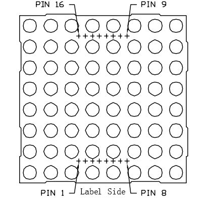

Siehe die Abbildung unten. Die Pins sind an den beiden Enden hinten angeordnet. Nehmen Sie die Etikettenseite als Referenz: Die Pins an diesem Ende sind Pin 1-8 und die anderen sind Pin 9-16.
Die Außenansicht:

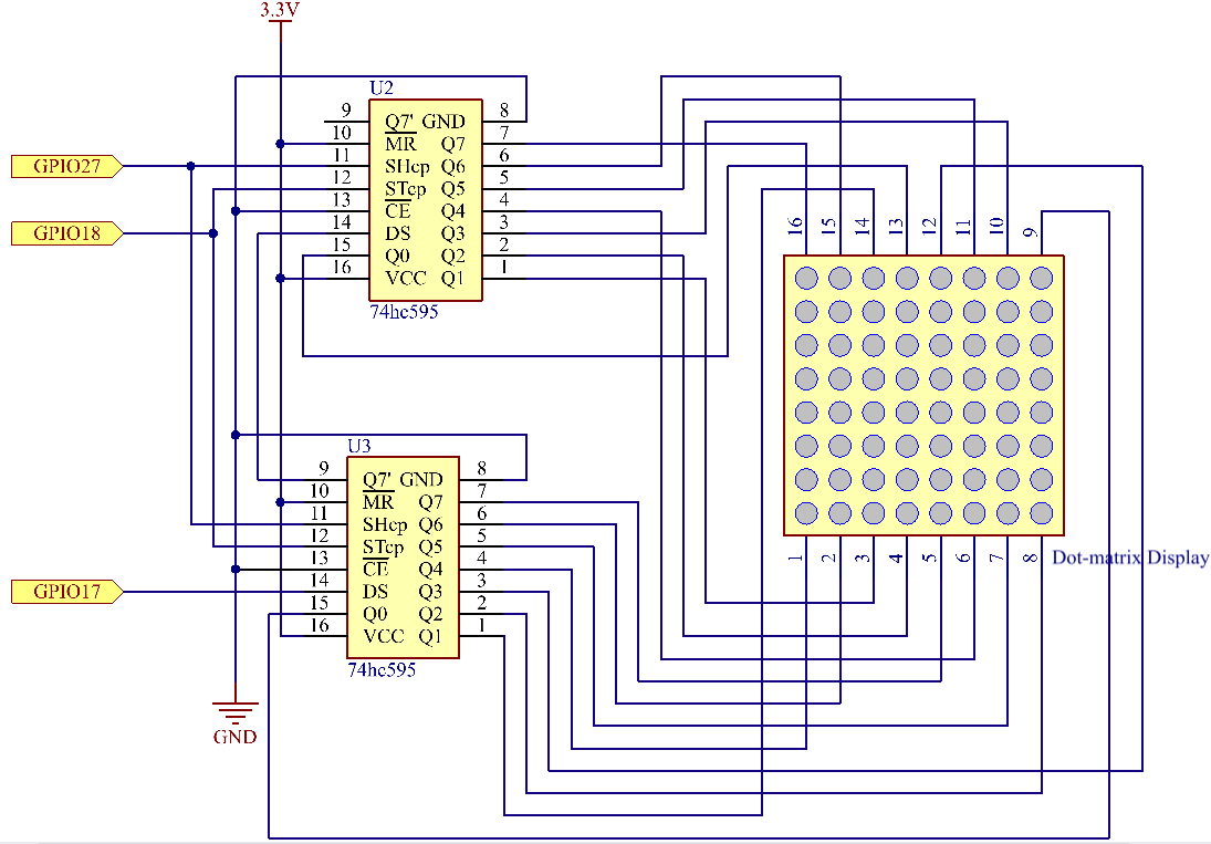

Zusätzlich werden hier zwei 74HC595-Chips verwendet. Eine besteht darin, die Zeilen der LED-Punktmatrix zu steuern, während die andere die Spalten steuert.
Schematische Darstellung
T-Karte Name
physisch
wiringPi
GPIO17
Pin 11
0
17
GPIO18
Pin 12
18
GPIO27
Pin 13
27
../_images/schematic_dot1.png

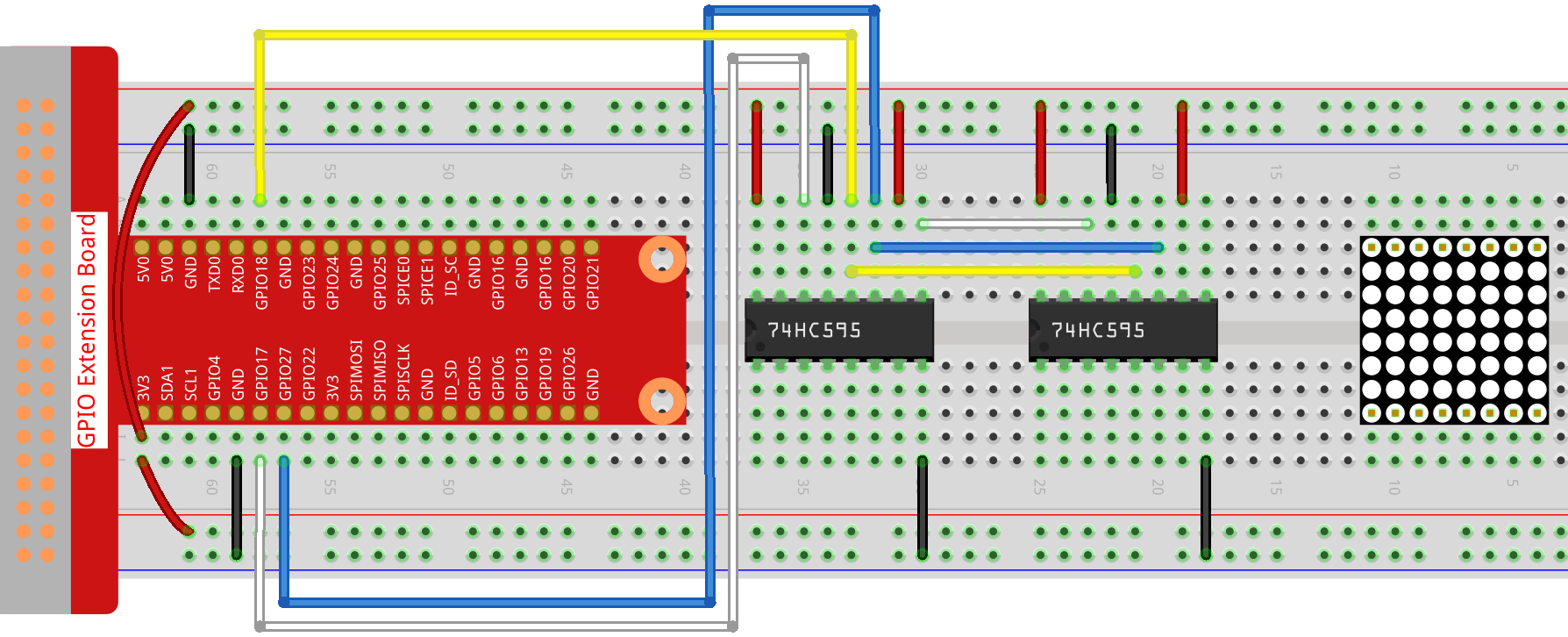

Schritt 1: Bauen Sie die Schaltung auf. Da die Verkabelung kompliziert ist, machen wir es Schritt für Schritt. Setzen Sie zuerst den T-Cobbler, die LED-Punktmatrix und zwei 74HC595-Chips in das Steckbrett ein. Verbinden Sie die 3, 3 V und GND des T-Cobbler mit den Löchern auf den beiden Seiten der Platine und schließen Sie dann Pin 16 und 10 der beiden 74HC595-Chips an VCC, Pin 13 und Pin 8 an GND an.
Im Fritzing-Bild oben befindet sich die Seite mit der Beschriftung unten.
../_images/image871.png
Schritt 2: Verbinden Sie Pin 11 der beiden 74HC595 miteinander und dann mit GPIO27. dann Pin 12 der beiden Chips und GPIO18; Als nächstes Pin 14 des 74HC595 auf der linken Seite an GPIO17 und Pin 9 an Pin 14 des zweiten 74HC595.
../_images/image881.png

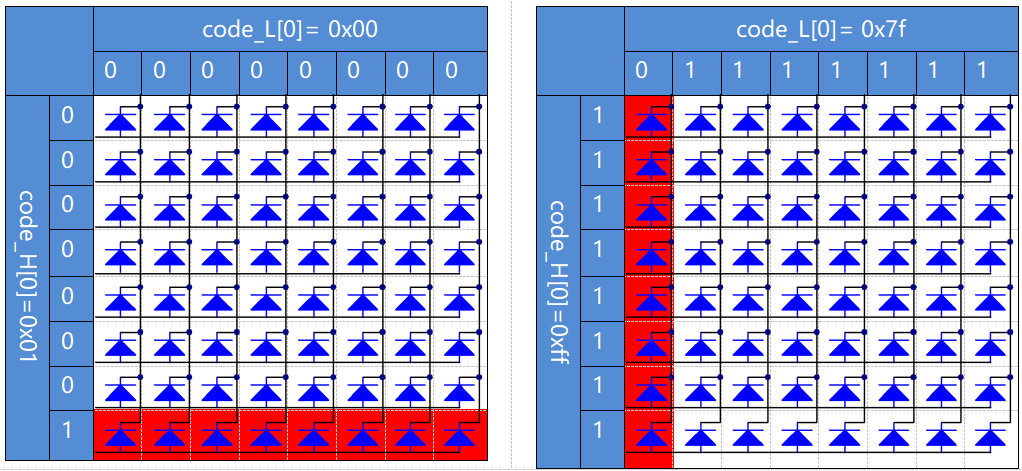

Der Array-Kode_H repräsentiert die Elemente der LED-Punktmatrixzeile, und der Array-Code_L bezieht sich auf die Elemente der Spalte. Wenn Zeichen angezeigt werden, werden ein Element in Zeile und eines in Spalte erfasst und den beiden HC595-Chips zugewiesen. Somit ist ein Muster auf der LED-Punktmatrix gezeigt. Nehmen Sie als Beispiele die erste Nummer von code_H, 0x01 und die erste Nummer von code_L, 0x00.
0x01 konvertiert in Binär wird 00000001; 0x00 konvertiert in Binär wird 0000 0000.
In diesem Kit wird eine LED-Punktmatrixanzeige mit gemeinsamer Anode verwendet, sodass nur die acht LEDs in der achten Reihe aufleuchten. Wenn die Bedingungen, dass Code H 0xff und Code_L 0x7f ist, gleichzeitig erfüllt sind, leuchten diese 8 LEDs in der ersten Spalte.
../_images/anode_table1.png
