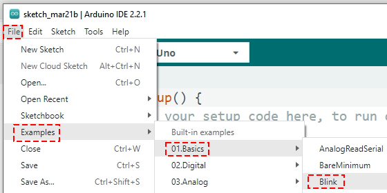

1. Commencez avec un projet exemple
  1. Tout d’abord, prenons un projet déjà préparé pour nous. Dans l’IDE Arduino, cliquez sur Fichier -> Exemples -> Basique -> Blink. Cela ouvre un programme qui est comme un gâteau prêt à être décoré !

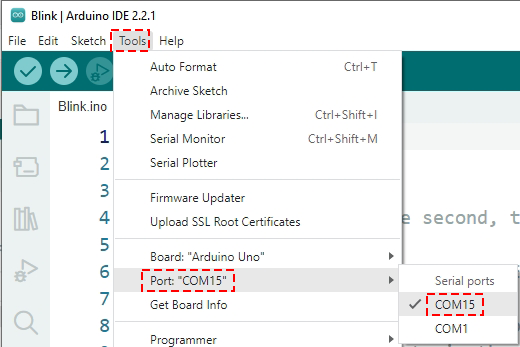

2. Choisissez votre carte et port

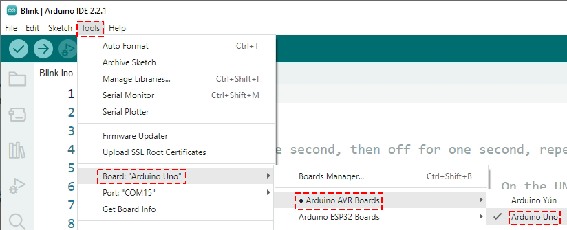

  1. Connectez votre Arduino Uno R3 à votre ordinateur avec un câble USB. C’est comme ouvrir une porte secrète vers des possibilités infinies !
  2. Maintenant, indiquons à l’IDE que nous utilisons une Arduino Uno. Cliquez sur Outils -> Carte -> Arduino AVR Boards -> Arduino Uno.
    ../_images/1_ide_select_board.png
  3. Nous devons également choisir le bon port, comme choisir la bonne porte pour envoyer notre message. Cliquez sur Outils -> Port.
    • Sur les ordinateurs Windows, cela peut être le mot « COM » suivi d’un numéro (pas COM1).
    • Sur les ordinateurs Mac, le port pourrait ressembler à « /dev/tty.usbmodem ».
    • Sur les ordinateurs Linux, le port est appelé « /dev/ttyACM », suivi d’un numéro.
    ../_images/1_ide_select_port.png

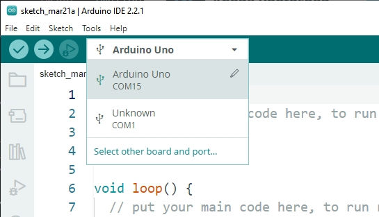

  4. Si vous utilisez Arduino IDE 2.0, vous pouvez rapidement sélectionner la carte et le port appropriés dans cette fenêtre.
    ../_images/1_ide_quick.png

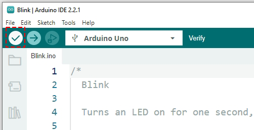

3. Vérifiez votre programme
  1. Appuyez sur le bouton Vérifier pour vous assurer que votre programme ne contient pas d’erreurs. C’est comme relire votre devoir avant de le rendre.
    ../_images/1_ide_verify.png

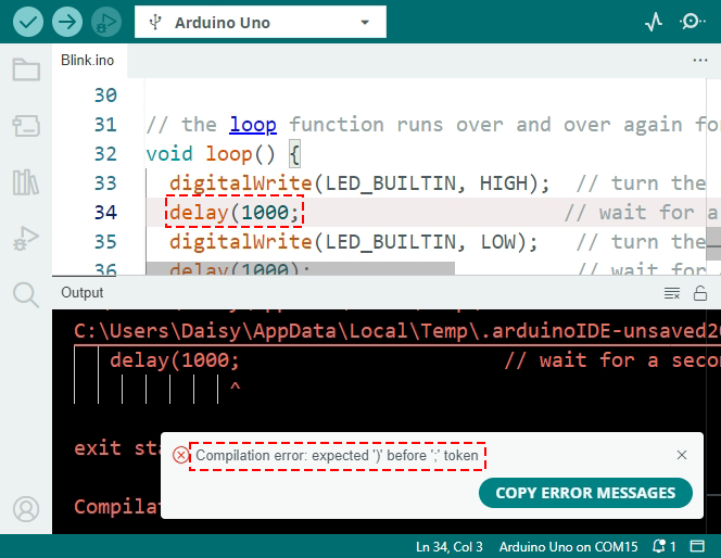

  2. En cas de faute ou d’erreur, l’IDE vous indiquera quoi et où, afin que vous puissiez la corriger.
    ../_images/1_ide_verify_error.png

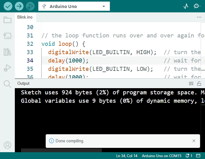

  3. Pas d’erreurs ? Vous verrez un message indiquant que tout est prêt !
    ../_images/1_ide_done_compiling.png

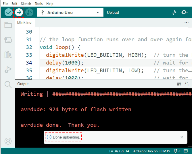

4. Envoyez votre programme à la carte
Enfin, appuyez sur le bouton Téléverser pour envoyer votre programme sur la carte. Si tout se passe bien, vous obtiendrez un message de succès.
../_images/1_ide_done_upload.png
Regardez la LED sur votre carte Arduino commencer à clignoter. C’est comme si elle vous disait « bonjour » !
