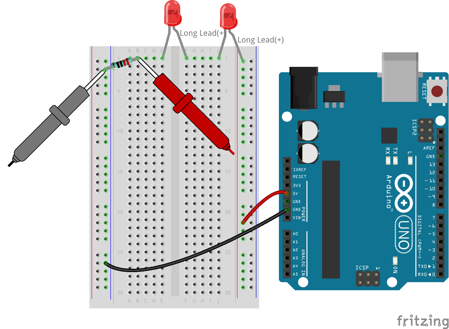

  1. Utilisez le multimètre pour mesurer la tension aux bornes de la résistance.
    Mesurer la tension d’un composant dans un circuit signifie vérifier la tension à ses bornes. En essence, la tension représente la différence d’énergie entre deux points. Ainsi, lorsque vous mesurez la tension d’un composant, vous évaluez la différence d’énergie d’un côté à l’autre.
../_images/5_serial_circuit_voltage_resistor.png
  1. Notez la tension mesurée aux bornes de la résistance, unité de mesure : Volts (V).
  • La mienne était de 1,13V, vous devez indiquer votre propre mesure.
  • En raison de problèmes de câblage ou d’instabilité de la main, vous pouvez constater des fluctuations de la tension. Essayez de stabiliser votre main, puis observez plusieurs fois pour obtenir une valeur de tension relativement stable.
Circuit
Tension Résistance
Tension LED1
Tension LED2
Tension Totale
2 LEDs
≈1.13 volts

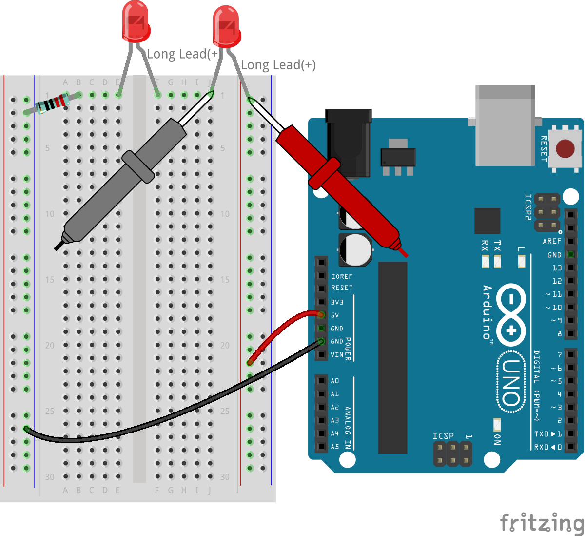

  1. Mesurez maintenant la tension aux bornes de la LED 1 dans le circuit.
../_images/5_serial_circuit_voltage_led1.png
  1. Inscrivez la tension mesurée aux bornes de la LED 1 dans le tableau.
Circuit
Tension Résistance
Tension LED1
Tension LED2
Tension Totale
2 LEDs
≈1.13 volts
≈1.92 volts

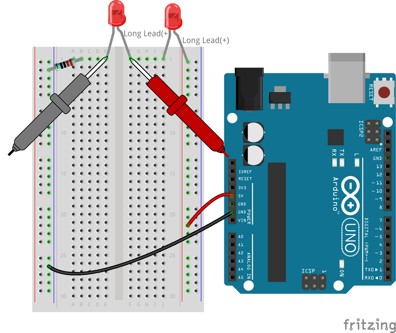

  1. Mesurez la tension aux bornes de la LED 2 dans le circuit.
../_images/5_serial_circuit_voltage_led2.png
  1. Notez la tension mesurée aux bornes de la LED 2 dans le tableau.
Circuit
Tension Résistance
Tension LED1
Tension LED2
Tension Totale
2 LEDs
≈1.13 volts
≈1.92 volts
≈1.92 volts

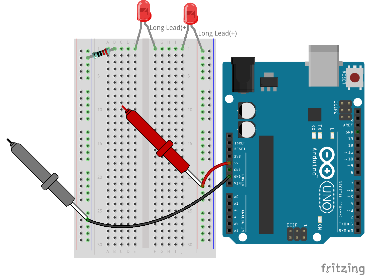

  1. Mesurez maintenant la tension totale du circuit.
../_images/5_serial_circuit_voltage.png
  1. Remplissez la tension mesurée dans la colonne Tension Totale du tableau.
Circuit
Tension Résistance
Tension LED1
Tension LED2
Tension Totale
2 LEDs
≈1.13 volts
≈1.92 volts
≈1.92 volts
≈4.97 volts
Grâce à nos mesures, vous découvrirez :
4.97 volts ≈ 1.13 volts + 1.92 volts + 1.92 volts
Tension Totale = Tension Résistance + Tension LED 1 + Tension LED 2
Vous pouvez également vérifier si vos résultats de mesure correspondent à cette équation.
En raison de l’instabilité des câblages ou des petites différences de fabrication des LEDs et de la résistance, il est possible que la somme des tensions mesurées aux bornes de la résistance et des LEDs ne soit pas exactement égale à la tension totale mesurée. Tant que la différence reste dans une plage raisonnable, cela ne pose pas de problème.
C’est une caractéristique d’un circuit en série, où la tension totale dans le circuit est la somme des tensions à travers chaque composant.

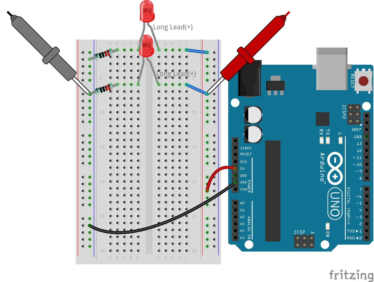

  1. Ensuite, vérifiez la chute de tension dans le second chemin. Attendez-vous à ce qu’elle soit également proche de 5 volts.
../_images/5_parallel_circuit_voltage2.png
Circuit
Path1 Voltage
Path2 Voltage
2 LEDs
≈5.00 volts
≈5.00 volts
Notre exercice de mesure de la tension dans un circuit en parallèle démontre clairement que chaque branche reçoit une part égale de la tension totale provenant de la source, soit environ 5 volts dans ce cas. Cette constance entre les différents chemins confirme la nature fondamentale des circuits en parallèle, où la tension reste constante à travers chaque branche, malgré de possibles variations mineures dues à des différences de fabrication dans les composants tels que les LEDs et les résistances.
