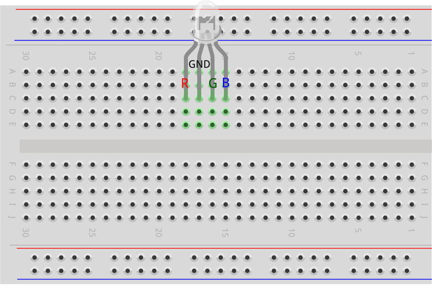

  1. Insérez la LED RGB dans la breadboard, avec la broche la plus longue dans le trou 17D, et les trois autres broches dans les trous 18C, 16C et 15C respectivement.

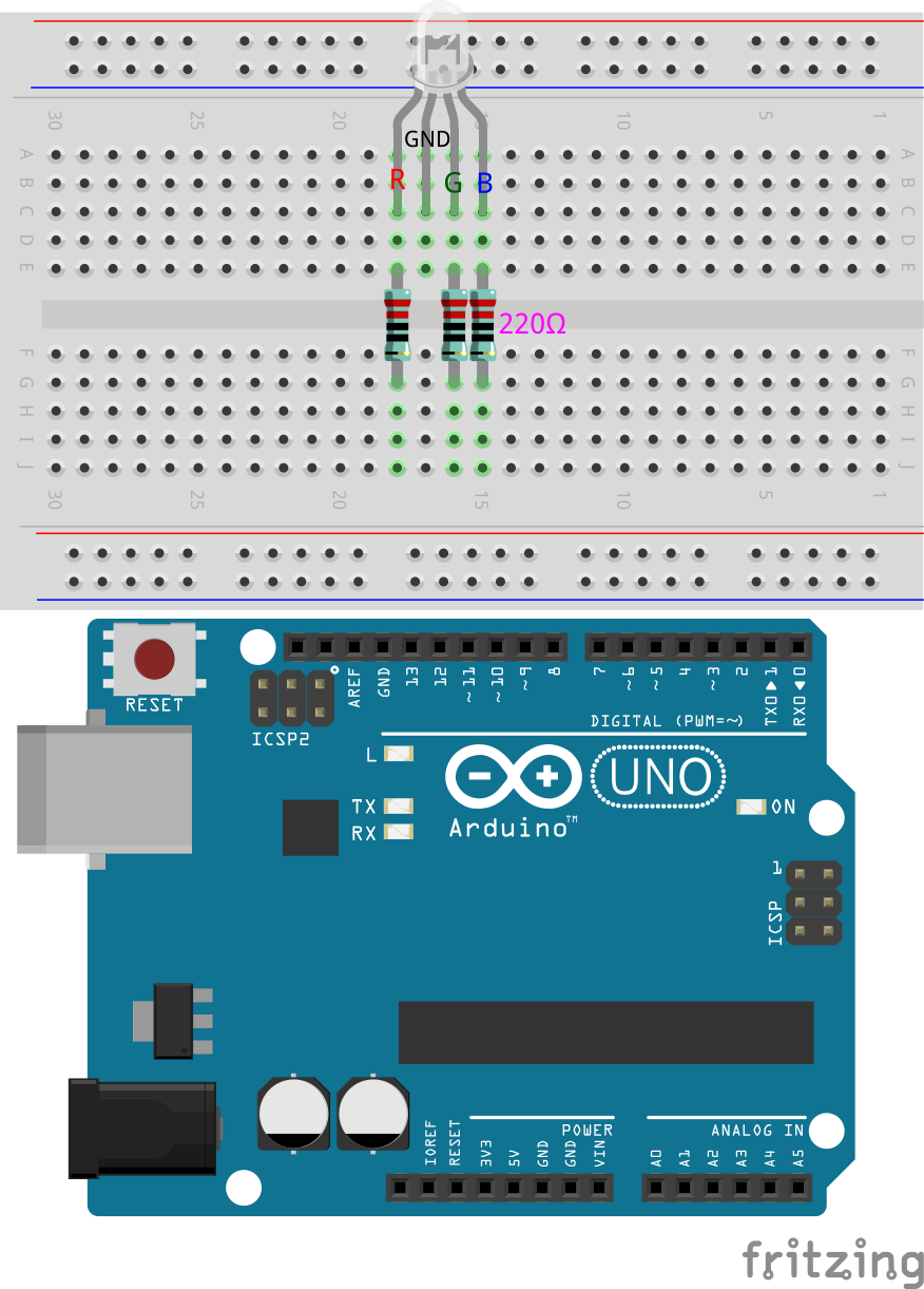

  1. Insérez trois résistances de 220Ω comme indiqué, entre les trous 15E et 15G, 16E et 16G, et 18E et 18G.
../_images/12_mix_color_bb_2.png

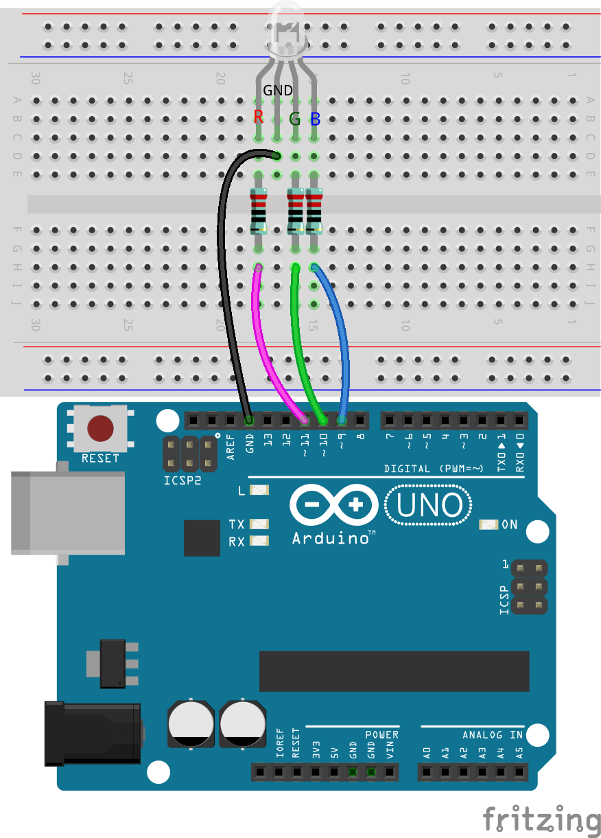

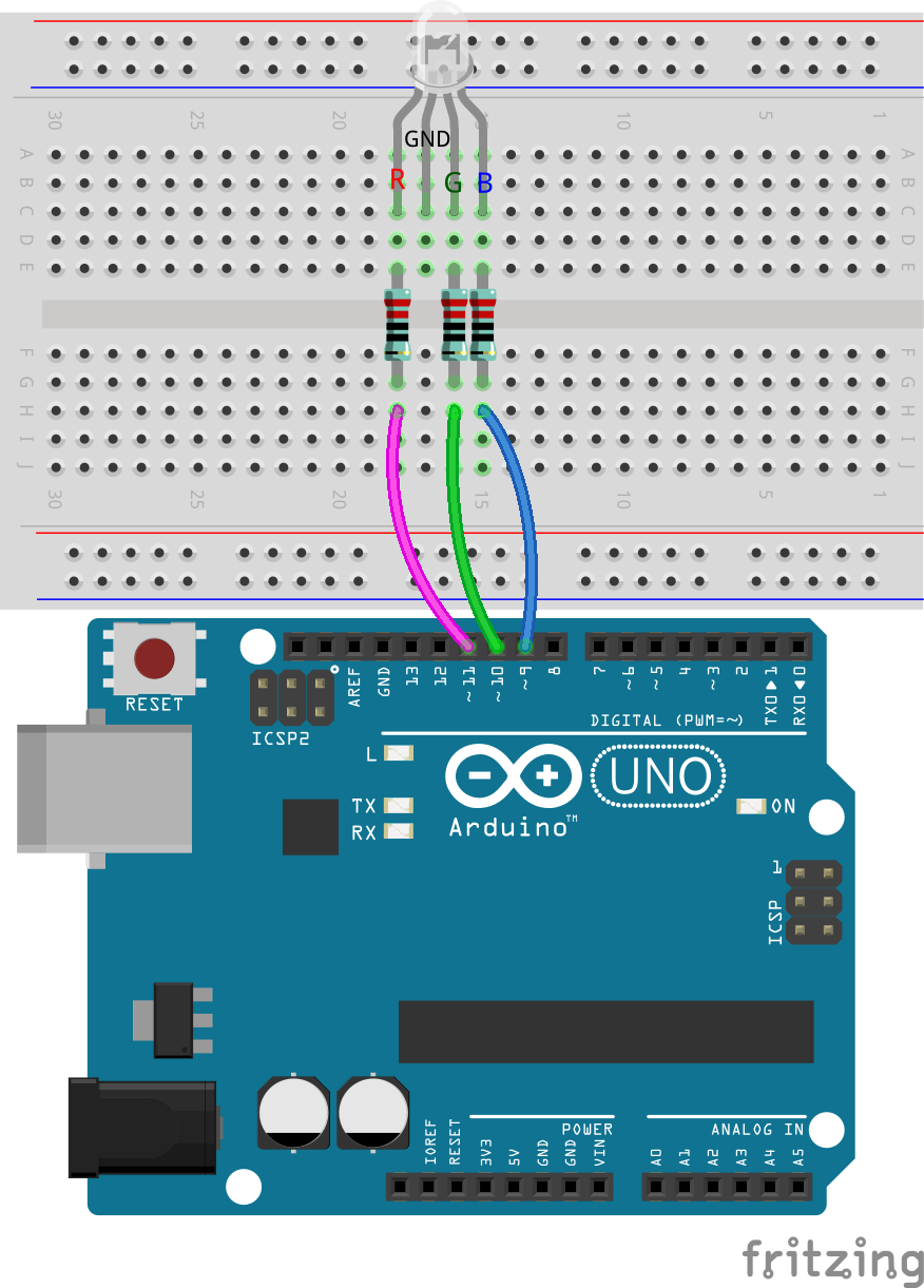

  1. Connectez ces résistances aux broches 9, 10 et 11 de l’Arduino Uno R3 à l’aide de fils de connexion comme illustré.
../_images/12_mix_color_bb_3.png
  1. Connectez la broche la plus longue de la LED RGB à la masse (GND) à l’aide d’un fil de connexion.
../_images/12_mix_color_bb_4.png
