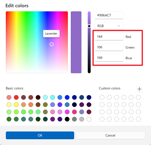

  1. Nous savons déjà qu’en fournissant différentes valeurs aux trois broches de la LED RGB, nous pouvons afficher différentes couleurs de lumière. Comment faire en sorte que la LED RGB affiche précisément la couleur que nous voulons ? Pour cela, vous aurez besoin de l’aide d’une palette de couleurs. Ouvrez Paint (ce logiciel est fourni avec Windows) ou tout autre logiciel de dessin sur votre ordinateur personnel.
../_images/13_mix_color_paint.png
  1. Choisissez une couleur qui vous plaît et notez ses valeurs RGB.
Notez qu’avant de sélectionner une couleur, ajustez les lumens à la position appropriée.
../_images/13_mix_color_paint_2.png
  1. Insérez la couleur que vous avez sélectionnée dans la fonction setColor() dans la void loop(), et utilisez la fonction delay() pour spécifier la durée d’affichage de chaque couleur.
