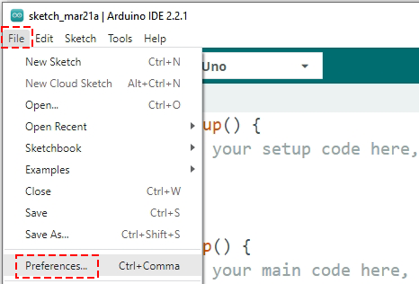

Paramètres de base
Ensuite, jetons un coup d’œil aux paramètres de base de l’IDE Arduino. Dans la barre de menus en haut, cliquez sur Fichier, puis trouvez et cliquez sur Préférences.
../_images/1_ide_preferences.png

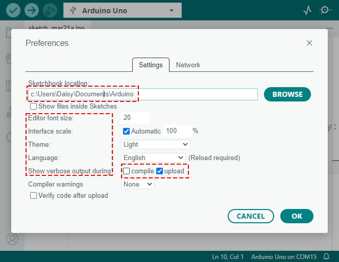

Tout d’abord, vous verrez l’emplacement par défaut pour stocker vos projets, appelés croquis. Ces croquis se trouvent dans un endroit appelé le cahier de croquis. Vous pouvez choisir de conserver l’emplacement par défaut ou de sélectionner un endroit qui vous convient mieux.
../_images/1_ide_setting.png
Ensuite, n’hésitez pas à personnaliser l’IDE Arduino à votre convenance :
  • Ajustez les tailles de police, l”échelle de l’interface, les thèmes, et même la langue affichée.
  • Dans Afficher la sortie détaillée pendant, cochez compilation ou téléchargement pour obtenir des retours détaillés sur les erreurs lors de ces processus.
Personnalisez l’IDE Arduino pour le rendre aussi confortable que possible pour vous. Une fois que vous êtes satisfait de vos réglages, cliquez sur OK pour les enregistrer.
