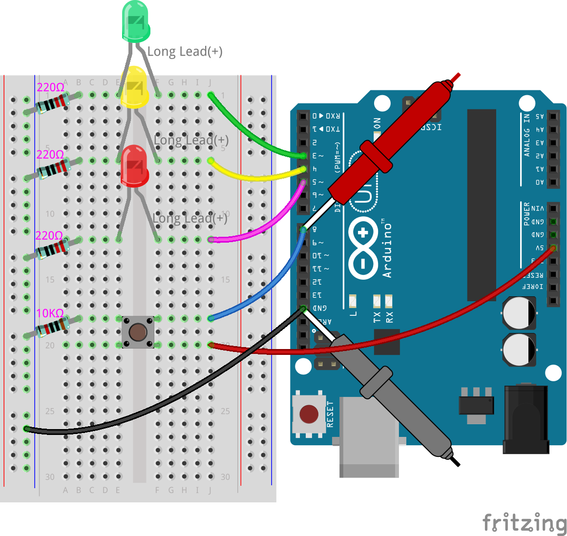

Étapes de construction
Suivez le schéma de câblage ou les étapes ci-dessous pour construire votre circuit.
../_images/8_traffic_light_button.png
  1. Commencez avec le circuit du feu de signalisation de la leçon précédente.
../_images/7_traffic_light.png
  1. Trouvez un bouton-poussoir.
../_images/8_traffic_button.png
Les boutons sont des composants omniprésents en électronique, agissant comme des interrupteurs pour ouvrir ou fermer des circuits. Voici la structure interne d’un bouton et son symbole courant utilisé dans les schémas de circuits.
../_images/8_traffic_button_symbol.png
Bien que les boutons aient quatre broches, les broches 1 et 2 sont connectées, tout comme les broches 3 et 4. En appuyant sur le bouton, toutes les broches sont connectées, fermant ainsi le circuit.
  1. Insérez le bouton dans la plaque d’essai au niveau de la fente centrale, avec les broches dans les trous 18e, 18f, 20e et 20f.
Si vous avez du mal à insérer le bouton, essayez dans les deux sens. Dans un sens, l’espacement des broches sera légèrement trop étroit pour s’adapter.
../_images/8_traffic_light_button_button.png
  1. Connectez la broche en haut à droite du bouton à la broche numérique 8 de l’Arduino Uno R3 avec un long câble de connexion, en insérant une extrémité dans le trou 18j et l’autre dans la broche 8.
../_images/8_traffic_light_button_pin8.png
  1. Placez une résistance de 10KΩ entre la broche en haut à gauche du bouton et la masse, en connectant une extrémité au trou 18a et l’autre à la borne négative de la plaque d’essai. Cette résistance tire la broche 8 vers la masse, la stabilisant à LOW lorsque le bouton n’est pas pressé.
La broche 8 sert d’entrée pour lire l’état du bouton. Les cartes Arduino lisent les tensions comprises entre 0 et environ 5 volts sur les broches d’entrée, les interprétant comme LOW ou HIGH en fonction d’un seuil de tension. Pour qu’une broche soit lue comme HIGH, elle doit avoir plus de 3 volts. Pour être lue comme LOW, elle doit avoir moins de 1,5 volt.
Sans la résistance de 10KΩ, si la broche 8 était uniquement reliée au bouton, elle flotterait entre 0 et 5V, provoquant des fluctuations aléatoires entre HIGH et LOW.
La résistance de 10KΩ connectée entre la broche 8 et la masse tire la tension de la broche vers le niveau de la masse, garantissant qu’elle soit lue comme LOW lorsque le bouton n’est pas pressé.
  1. Enfin, alimentez le bouton en connectant la borne positive de la plaque d’essai à la broche 5V de l’Arduino Uno R3 à l’aide d’un fil rouge.

Mesure de la Tension sur la Pin 8
Nous savons déjà comment fonctionne la section des LED de notre circuit grâce à la leçon précédente. Chaque LED, agissant comme une sortie, est contrôlée par différentes pins de l’Arduino Uno R3.
Cependant, le bouton connecté à la pin 8 est différent. C’est un dispositif d’entrée. La pin 8 lira la tension entrante au lieu d’envoyer de la tension.
Utilisons un multimètre pour tester la tension à la pin 8 lorsque le bouton est pressé et relâché. Vous pourriez avoir besoin de l’aide d’un ami pour appuyer sur le bouton pendant la mesure.
  1. Réglez le multimètre sur la position 20 volts DC.
../_images/multimeter_dc_20v.png
  1. Lorsque le bouton n’est pas pressé, mesurez la tension à la pin 8. Touchez le fil de test rouge du multimètre à la pin 8 et le fil noir à la masse (GND).
../_images/8_traffic_voltage.png
  1. Notez la tension mesurée dans le tableau.
État du Bouton
Tension à la Pin 8
État
Relâché
0,00 volts
Pressé
  1. Demandez à votre ami de vous aider à appuyer sur le bouton, puis continuez à mesurer la tension à la pin 8.
  1. Lorsque le bouton est pressé, enregistrez la tension à la pin 8 dans le tableau.
État du Bouton
Tension à la Pin 8
État
Relâché
0,00 volts
Pressé
≈4,97 volts
  1. Les cartes Arduino lisent des tensions comprises entre 0 et environ 5 volts sur les pins d’entrée, les interprétant comme LOW ou HIGH en fonction d’une tension de seuil. Pour qu’une pin soit lue comme HIGH, elle doit recevoir plus de 3 volts. Pour être lue comme LOW, elle doit recevoir moins de 1,5 volts.
    En fonction de la tension mesurée, remplissez l’état pour la pin 8.
État du Bouton
Tension à la Pin 8
État de la Pin 8
Relâché
0,00 volts
LOW
Pressé
≈4,97 volts
HIGH
