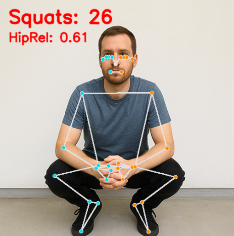

  2. Nach dem Start des Programms öffnet sich ein Fenster mit dem Titel „Show Video“ und zeigt den Live-Kamerastream an.
    Wenn eine Person vor der Kamera steht:
    • MediaPipe Pose erkennt in Echtzeit 33 Körper-Landmarks.
    • Ein vollständiges Körperskelett wird auf dem Bildschirm dargestellt.
    • Das System berechnet fortlaufend die relative Hüftposition (HipRel).
    Während Sie Kniebeugen ausführen:
    • Wenn Sie nach unten gehen und Ihre Hüfte den unteren Schwellenwert (DOWN_TH) unterschreitet, markiert das System, dass Sie sich in der „unteren“ Position befinden.
    • Wenn Sie sich wieder aufrichten und die Hüfte den oberen Schwellenwert (UP_TH) überschreitet, erhöht sich der Kniebeugen-Zähler um 1.
    Auf dem Bildschirm werden folgende Informationen angezeigt:
    • Squats: N — die Gesamtzahl der abgeschlossenen Kniebeugen.
    • HipRel: value — die aktuell normalisierte Hüftposition, die für die Erkennung verwendet wird.
    Der Zähler wird nur nach einem vollständigen Bewegungszyklus erhöht (stehen → Kniebeuge → stehen), wodurch doppelte Zählungen verhindert werden.
    Drücken Sie q, um das Programm zu beenden. Die Kamera stoppt und das OpenCV-Fenster wird automatisch geschlossen.

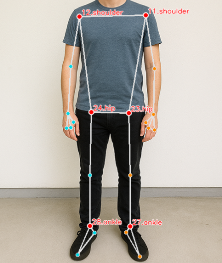

5. Koordinaten- und Zustandsdesign
Wir verwenden die folgenden 6 Schlüsselpunkte (je 3 auf jeder Seite):
Schlüsselpunkt
Index
Beschreibung
Schulter
11 (Links) / 12 (Rechts)
Oberer Referenzpunkt
Hüfte
23 (Links) / 24 (Rechts)
Kernpunkt zur Berechnung der Kniebeugenposition
Knöchel
27 (Links) / 28 (Rechts)
Unterer Referenzpunkt
MediaPipe Pose Keypoints
Berechnungsformel für den Hip Relative-Wert:
\[hip\_rel = \frac{hip_y - shoulder_y}{ankle_y - shoulder_y}\]
  • Ein größerer hip_rel-Wert bedeutet, dass sich die Hüfte näher am Boden befindet (d. h. in der Hocke).
  • Ein kleinerer hip_rel-Wert bedeutet, dass die Person aufrecht steht.
Wir definieren zwei Schwellenwerte:
  • DOWN_TH = 0.55: Wird als Erreichen der unteren Position der Kniebeuge betrachtet
  • UP_TH = 0.45: Wird als Rückkehr in die aufrechte Position betrachtet
