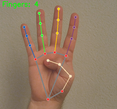

Im vorherigen Abschnitt haben wir die Echtzeit-Handerkennung und die Visualisierung von Landmarks implementiert.
Dieser Abschnitt erweitert diese Funktionalität, indem die Positionen der Finger-Landmarks verwendet werden, um die Anzahl der erhobenen Finger (0–5) zu zählen.
Durch die Analyse der relativen Positionen der Fingerspitzen und ihrer entsprechenden Gelenke lässt sich bestimmen, ob ein Finger ausgestreckt ist.
../_images/mp_hand_count.png

  2. Nach dem Start des Programms öffnet sich ein Fenster mit dem Titel „Show Video“ und zeigt den Live-Kamerastream an.
    Wenn eine Hand vor der Kamera erscheint:
    • MediaPipe erkennt die Hand in Echtzeit.
    • 21 Landmark-Punkte und Verbindungslinien werden auf der Hand gezeichnet.
    • Das Programm analysiert die Positionen der Fingerspitzen und Gelenke.
    • Die Anzahl der erhobenen Finger (0–5) wird berechnet.
    Die erkannte Fingeranzahl wird in der linken oberen Ecke des Bildschirms angezeigt als:
    Fingers: X
    Wenn Sie Ihre Finger strecken oder beugen, wird die Zahl sofort in Echtzeit aktualisiert.
    Wenn keine Hand erkannt wird, wird nur der normale Kamerastream ohne Fingerzählung angezeigt.
    Drücken Sie q, um das Programm zu beenden. Die Kamera stoppt und das OpenCV-Fenster wird automatisch geschlossen.

In jeder Schleifeniteration wird bestimmt, ob jeder der 5 Finger ausgestreckt ist, und die Anzahl der ausgestreckten Finger wird gezählt. Zum Beispiel:
  • ✊ Alle Finger geschlossen → Anzahl 0
  • ☝️ Zeigefinger ausgestreckt → Anzahl 1
  • ✌️ Zeige- + Mittelfinger → Anzahl 2
  • 🖐️ Alle fünf Finger geöffnet → Anzahl 5
