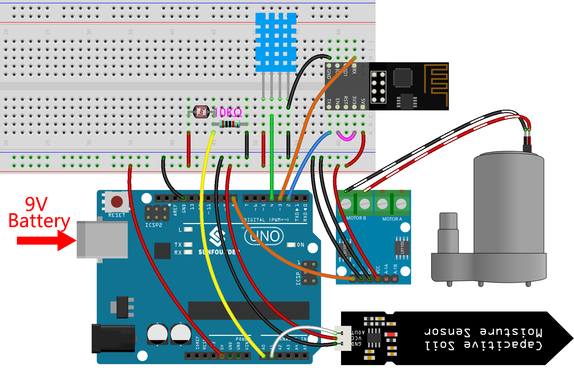

1. Build the Cirduit
ESP8266モジュールは、安定した動作環境を提供するために高電流が必要ですので、9Vのバッテリーが接続されていることを確認してください。
../_images/wiring_6_plant_monitor_bb.png

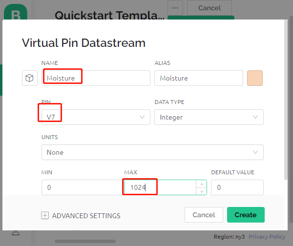

  1. 以前のプロジェクトで作成したデータストリームは保存しておく必要があり、このプロジェクトでも使用されます。
  2. 土壌の湿度を記録するために、 Datastream ページで Virtual Pin タイプの別の Datastream を作成します。DATA TYPEを Integer に設定し、MINとMAXを 0 および 1024 に設定します。
    ../_images/sp220610_155221.png

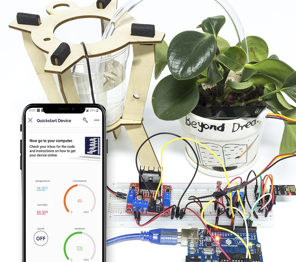

  4. Blynkに戻ると、現在の温度、湿度、光の強度、土壌の湿度が表示されます。必要に応じて、ボタン制御ウィジェットをクリックして植物に水をやることができます。
    ../_images/sp220610_155350.png
