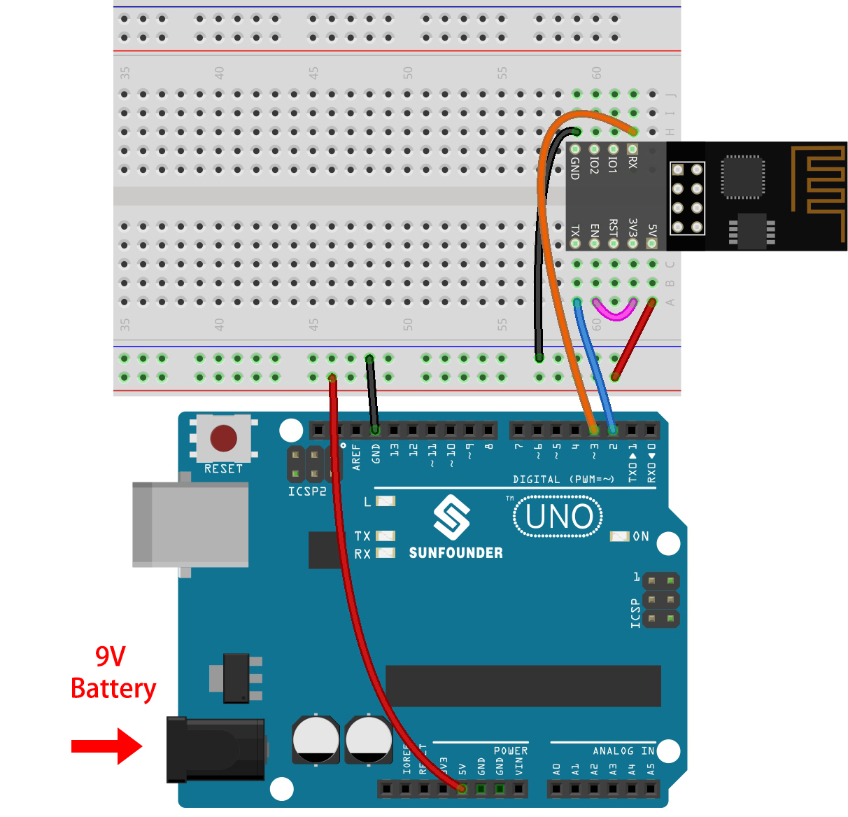

  1. ESP8266モジュールとR3ボードを再接続します。ここではソフトウェアシリアルが使用されているため、TXとRXはR3ボードのピン2と3にそれぞれ接続されます。
    ESP8266モジュールは、安定した動作環境を提供するために高い電流を必要とします。9Vのバッテリーが接続されていることを確認してください。

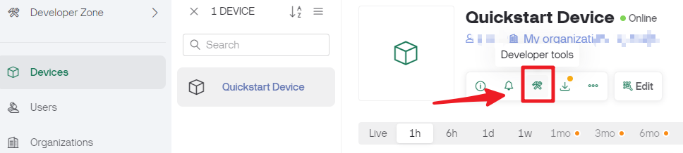

  2. devices ページをクリックすると、作成した新しいデバイスが表示されます。次に、開発者ツールをクリックします。

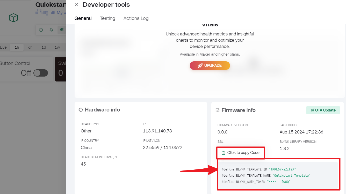

  1. Firmware infoTEMPLATE_IDDEVICE_NAMEAUTH_TOKEN が表示されます。後でコピーする必要があります。

  2. Firmware info ページからコピーできる以下の3行のコードを置き換えます。これらの3行のコードにより、R3ボードがあなたのblynkアカウントを見つけることができます。
    #define BLYNK_TEMPLATE_ID "TMPLxxxxxx"
    #define BLYNK_DEVICE_NAME "Device"
    #define BLYNK_AUTH_TOKEN "YourAuthToken"

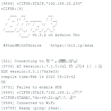

  4. コードをR3ボードにアップロードします。次に、シリアルモニタを開き、ボーレートを115200に設定します。R3ボードがBlynkと正常に通信すると、シリアルモニタに ready 文字が表示されます。

    接続するときに ESP is not responding というメッセージが表示された場合、以下の手順に従ってください。
    • 9Vのバッテリーが接続されていることを確認してください。
    • RSTピンを1秒間GNDに接続してESP8266モジュールをリセットし、それを抜きます。
    • R3ボードのリセットボタンを押します。
    これらの操作を3〜5回繰り返す必要がある場合があります。お手数をおかけしますが、お待ちください。
