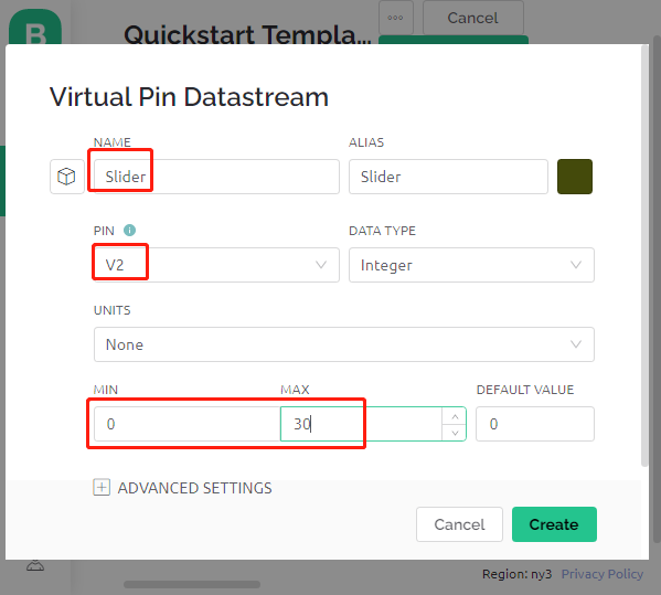

  1. Datastream ページで、後で追加されるスライダーウィジェットまたはコードで変更する値として Virtual Pin タイプの Datastream を作成します。データタイプは Integer にし、MINとMAXを 030 に設定します。
    ../_images/sp220610_104330.png

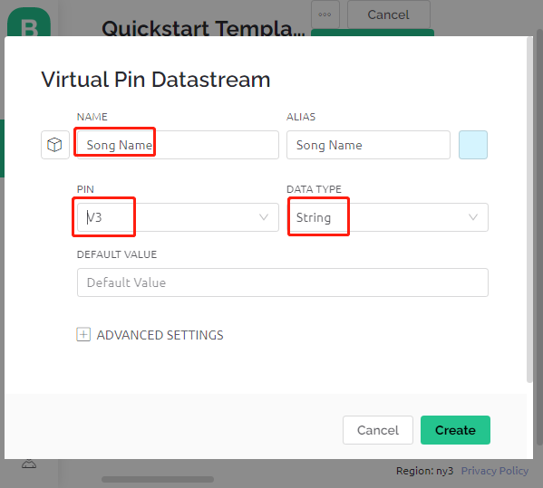

  2. 音楽の名前を表示するための Virtual Pin タイプの Datastream も作成します。データタイプは String に設定してください。
    ../_images/sp220610_105932.png

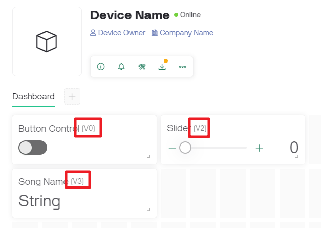

  3. Wed Dashboard ページに移動して、 Switch ウィジェットをドラッグし、 Datastream をV0に設定します( 2. Blynkからデータを取得 で既に設定済み); Label ウィジェットをドラッグしてV3に設定; Slider ウィジェットをドラッグしてV2に設定します。
    ../_images/blynk_music_cloud.png
あなたの仮想ピンの番号は私のものと異なるかもしれません。あなたの設定が優先されますので、コード内の対応するピン番号を修正してください。

  5. これで、Blynkのボタンコントロールウィジェットを使用して音楽の再生/一時停止を切り替えたり、スライダーで再生の進行状況を調整したりできます。また、音楽の名前も表示されます。
