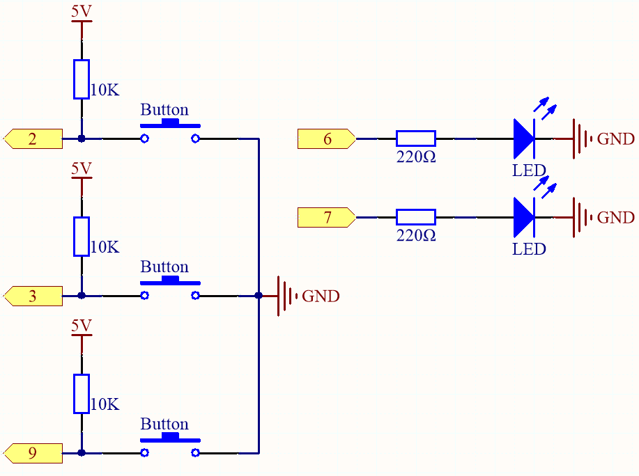

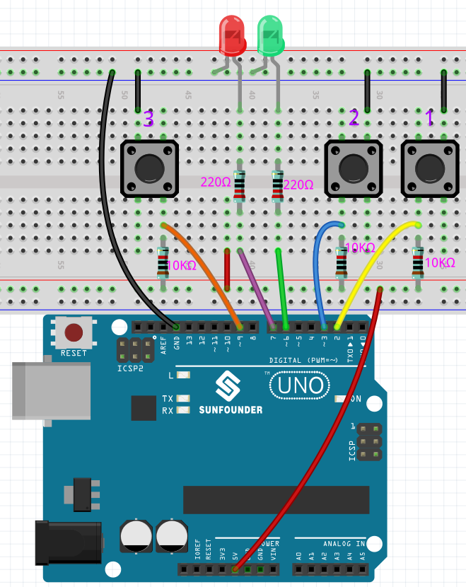

このプロジェクトでは、3つのボタンと2つのLEDを使用して、私たちの視覚的な反応時間を測定します。
Arduinoのシリアルモニターには「waiting...」というメッセージが表示されます。 Readyボタンを押すと、2つのLEDのうちの1つがランダムな時間間隔後にランダムに点灯する必要があります。テスターができるだけ早く対応するボタンを押すことが重要です。 Arduinoは、LEDが点灯したときと、人が対応するボタンを押したときとの時間差を記録し、Arduinoのシリアルモニターに測定された応答時間を表示します。

回路図

配線図
