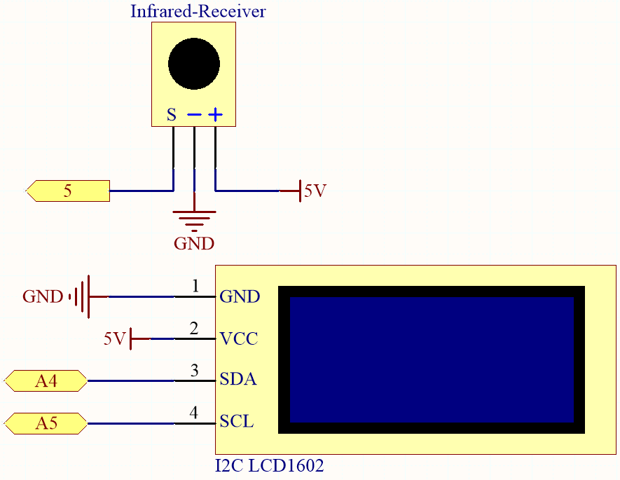

回路図

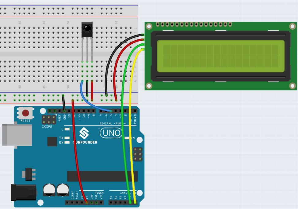

この例では、LCD1602と赤外線受信モジュールの配線は以下の通りです。
../_images/circuit_guess_number.png
配線図
../_images/wiring_guess_number.png

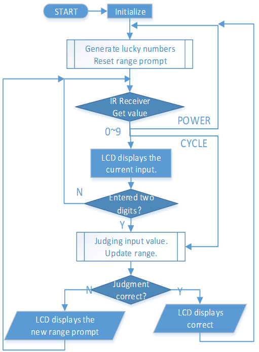

どのように動作するのか?
数字を当てるゲームを面白く、リアルにするために、以下の機能を実現する必要があります:
  1. ゲームを開始やリセットすると、ラッキーナンバーが表示され、数字の範囲ヒントが0〜99にリセットされます。
  2. LCDは入力中の数字と数字の範囲ヒントを表示します。
  3. 2桁を入力すると、自動的に結果の判断が現れます。
  4. 1桁の数字を入力した場合、結果の判断を開始するためにCYCLEキー(コントローラの中央のキー)を押すことができます。
  5. 答えが当てられなかった場合、新しい数字の範囲ヒントが表示されます(ラッキーナンバーが51で、50を入力すると、数字の範囲ヒントが50~99に変わります)。
  6. ラッキーナンバーが当てられた後、ゲームは自動的にリセットされ、プレイヤーは新しいラウンドをプレイできます。
  7. POWERボタン(左上のボタン)を直接押すことでゲームをリセットすることができます。
結論として、プロジェクトのワークフローは、フローチャートに示されています。
