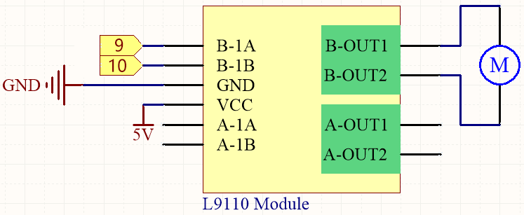

1.3 Motore
Un motore è un tipico dispositivo di output digitale e viene utilizzato nello stesso modo di un LED. Tuttavia, il motore necessita di essere alimentato con una corrente elevata, e questa corrente potrebbe danneggiare la scheda di controllo principale come la scheda R3. Pertanto, in questo caso si utilizza un modulo L9110, che è un valido aiuto per controllare il motore in sicurezza con la scheda R3.

Schema
../_images/circuit_1.3_wheel_l9110.png

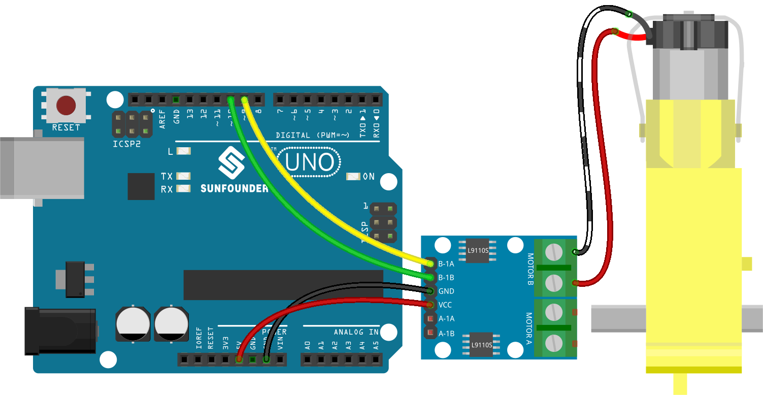

Collegamenti
../_images/1.3_motor_l9110_bb.png
