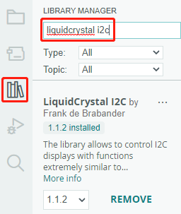

  • Die Bibliothek LiquidCrystal I2C wird hier verwendet. Sie können diese aus dem Library Manager installieren.
