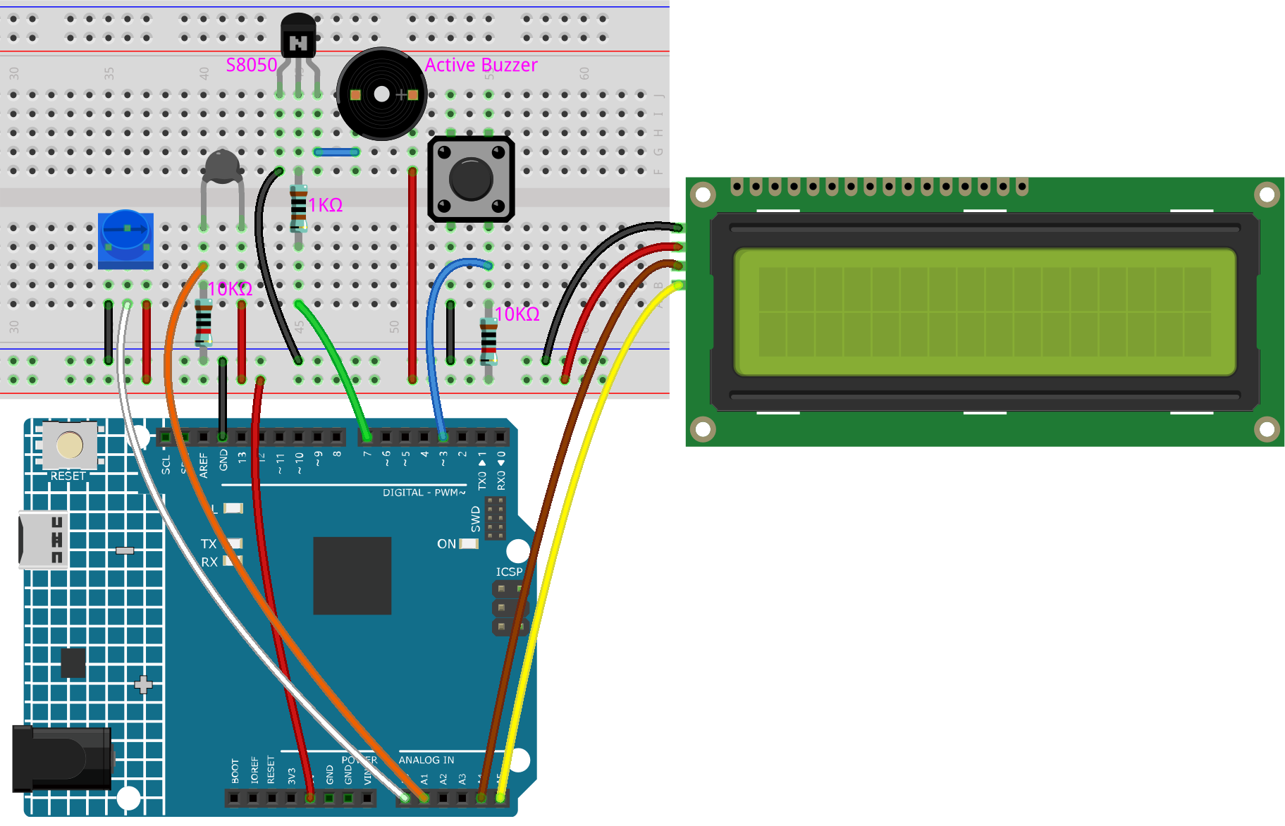

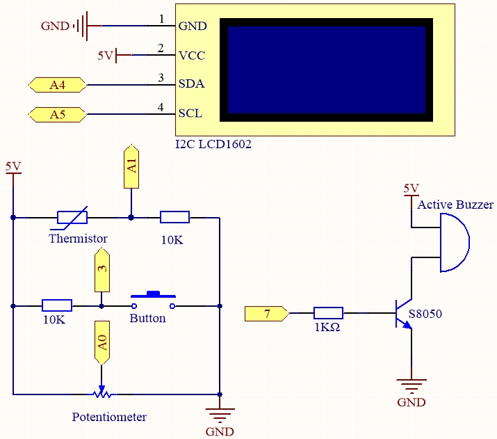

Schaltplan
../_images/wiring_high_tem.png
Verdrahtung
../_images/6.3_high_tem_alarm_bb.png
  • Sie können die Datei 6.3.high_tem_alarm.ino direkt im Pfad 3in1-kit\learning_project\6.3.high_tem_alarm öffnen.
  • Hier wird die Bibliothek LiquidCrystal I2C verwendet. Sie können sie über den Library Manager installieren.
Nachdem der Code erfolgreich hochgeladen wurde, zeigt das LCD1602 die vom Thermistor erfasste Temperatur und den Schwellenwert für hohe Temperaturen an, der mit einem Potentiometer eingestellt werden kann. Der Schwellenwert wird gleichzeitig im EEPROM gespeichert. Wenn die aktuelle Temperatur den Schwellenwert überschreitet, wird der Summer ertönen.
Wenn der Code und die Verkabelung in Ordnung sind, das LCD jedoch immer noch keinen Inhalt anzeigt, können Sie das Potentiometer auf der Rückseite drehen.
