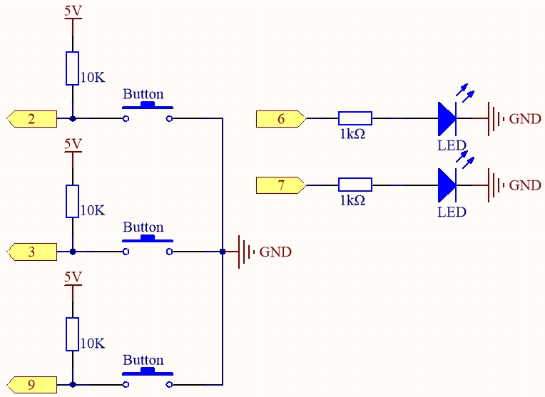

Schaltplan
../_images/wiring_reaction_game.png

  1. Initialisieren Sie die Tasten und LEDs, hier werden 2 Interrupts verwendet, um den Status der Tasten auszulesen.
    void setup()
        attachInterrupt(digitalPinToInterrupt(buttonPin1), pressed1, FALLING);
        attachInterrupt(digitalPinToInterrupt(buttonPin2), pressed2, FALLING);
  2. Wenn die rstBtn-Taste gedrückt wird, beginnt das Spiel von Neuem. Nach einer zufälligen Zeit zwischen 2 und 5ms wird eine der LEDs eingeschaltet.
    void loop()
        if (flag == -1 && digitalRead(rstBtn) == LOW) {
            digitalWrite(ledPin1, LOW);
            digitalWrite(ledPin2, LOW);
            Serial.println("Waiting...");
            int randomTime = random(2000, 5000);
            delay(randomTime);
            timer = millis();
            flag = randomTime % 2;
            Serial.println("Light!");
            if (flag == 0) {
                digitalWrite(ledPin1, HIGH);
            } else if (flag == 1) {
                digitalWrite(ledPin2, HIGH);
        delay(200);
    • Wenn flag -1 ist und die rstBtn-Taste gedrückt wird, wird die random()-Funktion verwendet, um eine zufällige Zeit von 2-5s zu generieren.
    • Diese Zeit wird dann verwendet, um das Licht der LEDs zu steuern.
    • Das Einschalten der 2 LEDs wird zufällig mit randomTime % 2 mit 0 und 1 generiert. Wenn flag 0 ist, dann leuchtet LED1; wenn 1, dann leuchtet LED2.
  3. Über die Funktion pressed1()
    void pressed1() {
        if (flag == -1) {
            return;
        if (flag == 0) {
            int currentTime = millis();
            Serial.print("Correct! You reaction time is : ");
            Serial.print(currentTime - timer);
            Serial.println(" ms");
            Serial.println("Wrong Click!");
        flag = -1;
    Dies ist die Funktion, die ausgelöst wird, wenn die Taste 1 gedrückt wird. Wird die Taste 1 gedrückt und ist flag zu diesem Zeitpunkt 0, wird die Reaktionszeit ausgegeben, ansonsten wird ein Druckfehler angezeigt.
  4. Über die Funktion pressed2()
    void pressed2() {
        if (flag == -1) {
            return;
        if (flag == 1) {
            int currentTime =millis();
        } else if (flag == 0) {
        flag = -1;
    Dies ist die Funktion, die ausgelöst wird, wenn die Taste 2 gedrückt wird. Wird die Taste 2 gedrückt und ist flag zu diesem Zeitpunkt 1, wird die Reaktionszeit ausgegeben, ansonsten wird ein Druckfehler angezeigt.
